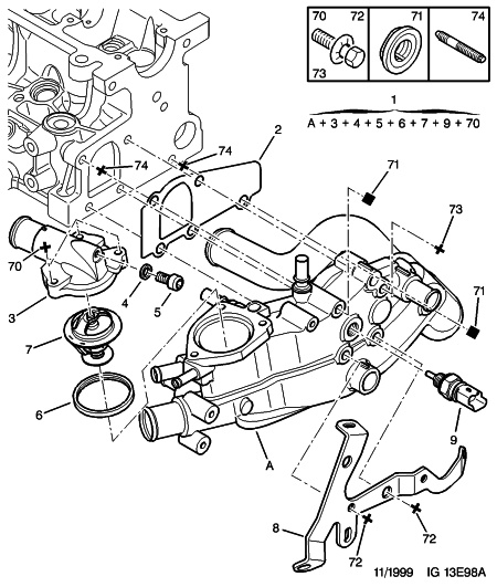

Ferry Odesláno 9. červenec 2008 Odesláno 9. červenec 2008 takze cidlo ma objednaci cislo 1338 A7, zeleny konektor je umistene zde Citovat

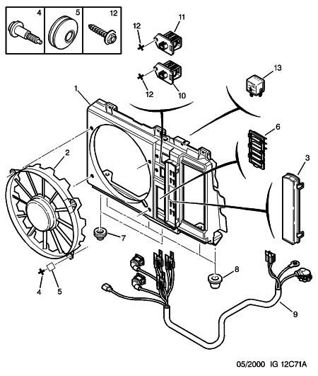

Ferry Odesláno 9. červenec 2008 Odesláno 9. červenec 2008 a relatka jsou umistena na chladicove stene ( na obrazku pod cislem 13 ), takze zkontrolovat kdyztak jestli spinaji, zda-li nemaji zaoxidovane kontakty a pripadne bude na vine to cidlo polozky 10 a 11 na obrazku jsou predradne odpory, ktere upravuji rychlost ventilatoru ( mezi nima prave prepina to rele ) [upravil dne 9/7/08 Ferry] Citovat

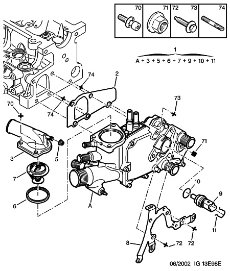

Ferry Odesláno 9. červenec 2008 Odesláno 9. červenec 2008 na prostrednim obrazku cislo 9 pri eventualni vymene bude treba vypustit cast chladici kapaliny z chladiciho okruhu a pak zase dolit zpatky a odvzdusnit system [upravil dne 9/7/08 Ferry] Citovat
