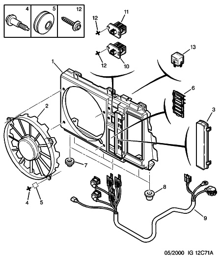

Pe.Tr Odesláno 7. červenec 2008 Odesláno 7. červenec 2008 Původně zaslal: janrk cidlo na motore som vymenil.pozriem to rele.nevies kde ho najdem? vím Citovat
Pe.Tr Odesláno 7. červenec 2008 Odesláno 7. červenec 2008 Původně zaslal: janrk dik.to je ta 11 a12? začal bych 13 Citovat
bure Odesláno 7. červenec 2008 Odesláno 7. červenec 2008 Původně zaslal: janrk dik.to je ta 11 a12? 13, 11 a 12 jsou odpory ... Citovat
janrk Odesláno 7. červenec 2008 Autor Odesláno 7. červenec 2008 ok.pozriem sa na to Diky moc. Citovat
Pe.Tr Odesláno 7. červenec 2008 Odesláno 7. červenec 2008 Původně zaslal: bure_406 Původně zaslal: janrk dik.to je ta 11 a12? 13, 11 a 12 jsou odpory ... 13 je relé viz 13 6547 TX 02 RELÉ 35 AMP - VZNĚTOVÝ MOTOR TURBO DW10TD 6555 HL 01 45 AMP BE - MODRÁ - VZNĚTOVÝ MOTOR TURBO DW10TD A KLIMATIZACE Citovat
bure Odesláno 8. červenec 2008 Odesláno 8. červenec 2008 Původně zaslal: Pe.Tr Původně zaslal: bure_406 Původně zaslal: janrk dik.to je ta 11 a12? 13, 11 a 12 jsou odpory ... 13 je relé viz 13 6547 TX 02 RELÉ 35 AMP - VZNĚTOVÝ MOTOR TURBO DW10TD 6555 HL 01 45 AMP BE - MODRÁ - VZNĚTOVÝ MOTOR TURBO DW10TD A KLIMATIZACE mno dyt jsem psal ze 13 je rele a 11 a 12 odpory ... akorat jsem tu carku mel dat asi dal za tu 13 :D .... ovsem dneska jsem menil cidlo teploty chladici kapaliny, jeji teplota po vymene paradnich devadesat a ani se nehne, ale presne to co popisuje janrk se mi deje dal, jenze ja mam dojem ze se ten vetrak pro zmenu netoci vubec, mohlo by to tez ukazovat na to rele ? Citovat
