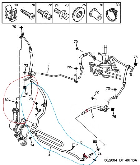

Bender2006 Odesláno 5. únor 2016 Sdílet Odesláno 5. únor 2016 (upraveno) Zdravím mám problém ze servem u sveho peugeot 407 2.0 benzin ,servo zřejmě ve spoji plast. nadržka a servem teče ,servo zprvu nejdřiv pěnilo až vytekalo ven přes víčko, po doliti a odvzdušnění podle navodu na foru, už nepřeteka ale pořad pěni, vičko jsem očistil a nadoboku také ,po otáčení volantem několikrát do leva a doprava bylo vičko čisté(ve vnitř pěna) ale nadobka byla od oleje, da se koupit těsnění na tento spoj?Diky za rady oprava: uz jsem nasel netesnost tece ve spoji gumova hadice a nadrzka viz. obrazek cervena, ted se jedna o to zda nebudu muset koupit celou trubku ktera je pred chladicem(viz obrazek modra) protoze ta gumova hadice je do te trubky zalisovana Upraveno 5. únor 2016 uživatelem Bender2006 Citovat Odkaz ke komentáři Sdílet na ostatní stránky More sharing options...
ozzy56 Odesláno 5. únor 2016 Sdílet Odesláno 5. únor 2016 pokud budeš kupovat v pežo, tak jen celou trubku i s hadicí, ale poptej se v okolí--existují firmy, které se zabývají výrobou tlakových hadic na zakázku...,jsou schopny zalisovat na původní trubku novou hadici atd. , vyrobit celé nové potrubí se závity (matkami) na koncích atd. Citovat Odkaz ke komentáři Sdílet na ostatní stránky More sharing options...
Bender2006 Odesláno 5. únor 2016 Sdílet Odesláno 5. únor 2016 pokud budeš kupovat v pežo, tak jen celou trubku i s hadicí, ale poptej se v okolí--existují firmy, které se zabývají výrobou tlakových hadic na zakázku...,jsou schopny zalisovat na původní trubku novou hadici atd. , vyrobit celé nové potrubí se závity (matkami) na koncích atd. bylo mi receno ze od znameho mechanika ze ta hadice bude sezrana od servo oleje proto to blbe tesni ale nejde mi do hlavy ze s tim mam problem jenom ja jsem prochazel fora a nic jsem nenasel ,skusim nejdrive tam dat novou svorku, popr.kousek zariznout, nejhorzsi je na tom ze ta hadice je akorat, je mi jasne ze v peugeotu za kus zelezne trubky a gumove hadice budou chtit nehorazne penize Citovat Odkaz ke komentáři Sdílet na ostatní stránky More sharing options...
ozzy56 Odesláno 5. únor 2016 Sdílet Odesláno 5. únor 2016 jestli ta délka vyjde, tak ji kousek zkrať jak píšeš a dej novou svorku, zkus si pomoci třeba tak, že tu trubku v ohybech zkrátíš, ten had na trubce funguje jako chladič oleje...,uvidíš co a jak , jinak v pežotu se nedoplatíš, proto píšu, že je lepší si nechat udělat hadici na zakázku Citovat Odkaz ke komentáři Sdílet na ostatní stránky More sharing options...
