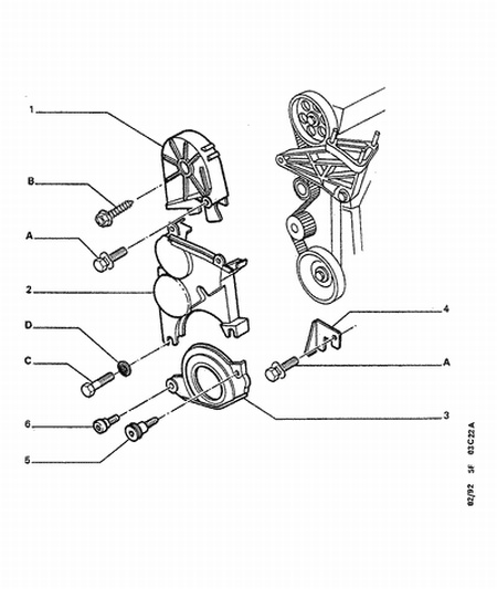

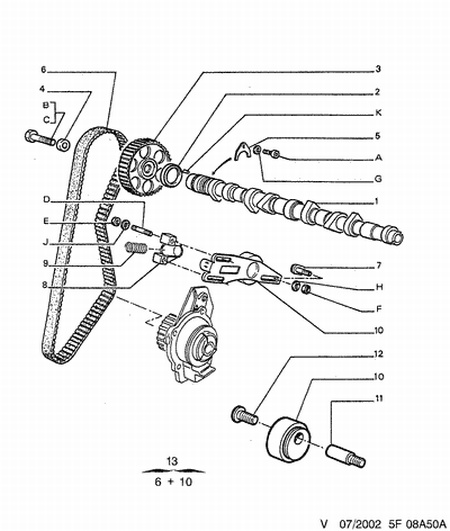

pastorek Odesláno 16. červen 2008 Odesláno 16. červen 2008 tu máš ako to vyzerá: [upravil dne 16/6/08 pastorek] Citovat
pastorek Odesláno 16. červen 2008 Odesláno 16. červen 2008 tu sú kryty [upravil dne 16/6/08 pastorek] Citovat
