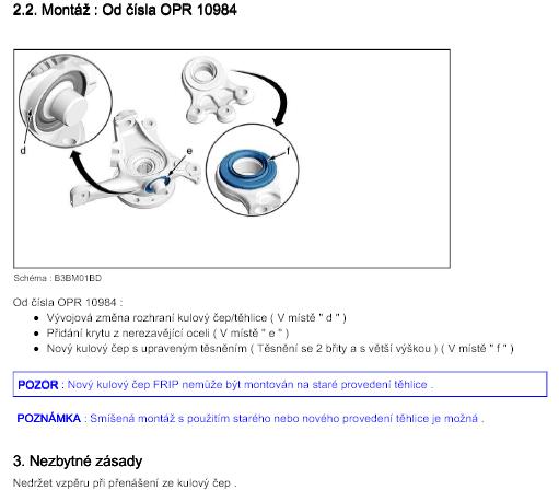

Nové čepy FRIP řeší problém utěsnění proti vodě, ale pokud je chci dát na starší rok výroby, musím dát i novou těhlici, jak to píšou v přiloženém obrázku. Zároveň ale píšou, že kombinace starého a nového provedení je možná.
A co když nahradím shnilý čep novým ale v původním provedení? Mám zaděláno na problém po dalších cca 30 tis. km, protože to starší provedení není vodotěsné?
