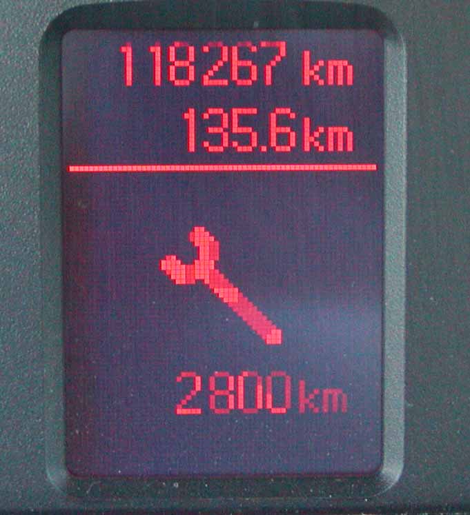

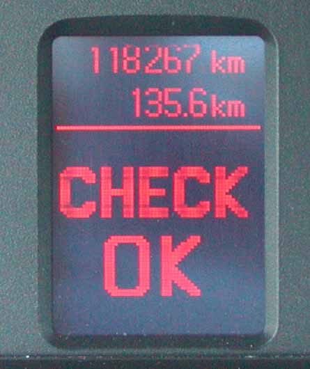

AnotherOne Odesláno 19. červen 2008 Sdílet Odesláno 19. červen 2008 Původně zaslal: petertn1 Původně zaslal: AnotherOne Tu prúžkovanie sa bude časom zhoršovať? Neviem ci som vynimka, ale ja s displejom nemam ziadny problem a moze byt teplo ako chce:myslim Alebo si si to len nevšimol, u mňa sa to prejavuje striedaním takých svetlých a tmavých miest. Citovat Odkaz ke komentáři Sdílet na ostatní stránky More sharing options...
AnotherOne Odesláno 19. červen 2008 Sdílet Odesláno 19. červen 2008 Preto sa pýtam, či sa to bude zhoršovať, zatiaľ to nie je nič vážne. [upravil dne 19.6.2008 AnotherOne] Citovat Odkaz ke komentáři Sdílet na ostatní stránky More sharing options...

AnotherOne Odesláno 19. červen 2008 Sdílet Odesláno 19. červen 2008 No na prvej strane som povedal, že mám problém s týmto malým displejom, ale to bude asi jedno princíp zobrazovania majú rovnaký. Ten väčší mám ale ok. Citovat Odkaz ke komentáři Sdílet na ostatní stránky More sharing options...

Přema Odesláno 19. červen 2008 Sdílet Odesláno 19. červen 2008 Původně zaslal: petertn1 Aha, asi sme sa nepochopili. Vy myslite ten maly displej (moja chyba, neprecital som si cele vlakno..). No s tym tiez nemam problemy (nastastie). Ne ne my se tu bavíme právě o displeji nad rádiem aspon mě to docela blbne a ten displej mezi budíkama mi dělá to samé so Anotherovi ale to já neřeším to je fakt málo..... Citovat Odkaz ke komentáři Sdílet na ostatní stránky More sharing options...

AnotherOne Odesláno 19. červen 2008 Sdílet Odesláno 19. červen 2008 Původně zaslal: Araya Jasně,celou dobu řešíme ten nad rádiem.Mezi budíkama je perfektní,žádný náznak nějakého proužkování,takže to spolu určitě nesouvisí.Pro Petertn1:Ta velká barevná obrazovka s navigací by měla stát asi kolem 60000,- a dobrá zpráva je,že se nekazí. Prečo by to nemalo spolu súvisieť. Je to rovnaký typ displeja, rovnaká chyba za rovnakých podmienok. Mne zas funguje perfektne ten nad rádiom, Premovi ani jeden. Citovat Odkaz ke komentáři Sdílet na ostatní stránky More sharing options...
Přema Odesláno 19. červen 2008 Sdílet Odesláno 19. červen 2008 Původně zaslal: AnotherOne Původně zaslal: Araya Jasně,celou dobu řešíme ten nad rádiem.Mezi budíkama je perfektní,žádný náznak nějakého proužkování,takže to spolu určitě nesouvisí.Pro Petertn1:Ta velká barevná obrazovka s navigací by měla stát asi kolem 60000,- a dobrá zpráva je,že se nekazí. Prečo by to nemalo spolu súvisieť. Je to rovnaký typ displeja, rovnaká chyba za rovnakých podmienok. Mne zas funguje perfektne ten nad rádiom, Premovi ani jeden. Ano ten malý mezi budíkama mi dělá skoro to samé co tobě ale to mě netrápí....jak už jsem psal je to fakt málo,jen ten malý nad rádiem je fakt při velkém teple v autě masakr ale po 10 min. zaplé klimy to je zase vše ok...... Citovat Odkaz ke komentáři Sdílet na ostatní stránky More sharing options...
