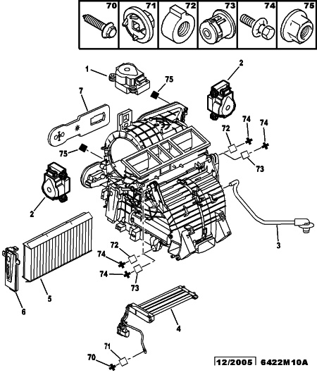

Přema Odesláno 10. květen 2008 Sdílet Odesláno 10. květen 2008 Chtěl bych jsi vyměnit kabinový filtr a ptám se proto prosím kde se nachází..... víte někdo?Dělaly jste to už? :myslim Díky.... Citovat Odkaz ke komentáři Sdílet na ostatní stránky More sharing options...
Pe.Tr Odesláno 10. květen 2008 Sdílet Odesláno 10. květen 2008 Přemku pod volantem nad nohama sundej plastovy kryt , je to jen na takovych plastovych zamkach , nepotrebujes vercajk, jak to sundas tak pilový filtr je za krytem na obr čislo 6 , je to defacto vedle plyn pedalu ,jak sundas kryt tak uvidis filtr , nelekni se je na výšku Citovat Odkaz ke komentáři Sdílet na ostatní stránky More sharing options...

Brizan Odesláno 7. duben 2010 Sdílet Odesláno 7. duben 2010 Původně zaslal: dandan Kolik ta sranda stojí? 0000647904 PYLOVÝ FILTR 568,80 CZK Citovat Odkaz ke komentáři Sdílet na ostatní stránky More sharing options...
