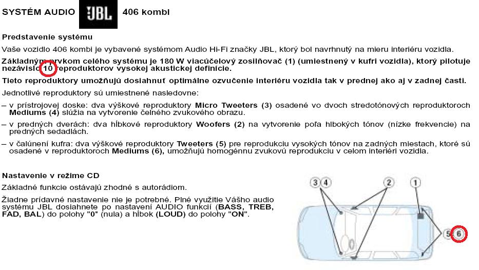

tak som zistil ze mam tuto vec v aute, vsade je napisane ze to ma 10 reprakov ale ja som nasiel len 6, neviete co to ma byt? mam 406 break.
a neviete tiez ci sa da na to napojit subwoofer?
Ty úplně přední jsou středové a v nich výškové
Ty kufrové jsou středové a v nich výškové
Ve dveřích jsou basy
Dohromady 10
