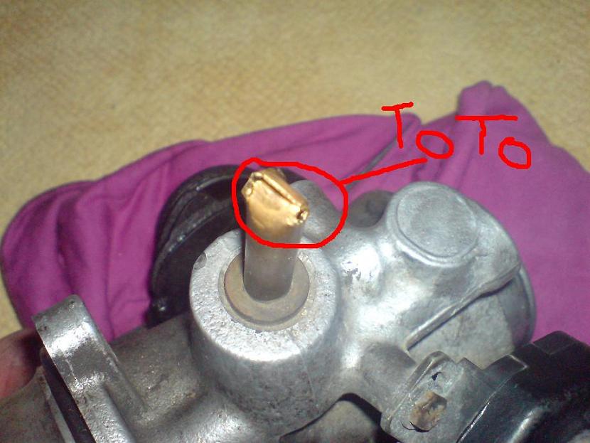

P1.4 Odesláno 22. duben 2008 Odesláno 22. duben 2008 Tak ludia chcem sa vas spytať , mam tu škrtiacu klapku z P205 1.9Gti 93kw a chcem vedieť či to čo je na tych fotkach vyznačne či to tam ma byť !! Foto: a ma byť tato diera zaslepená ???? [upravil dne 22.4.2008 P1.4] [upravil dne 22.4.2008 P1.4] Citovat

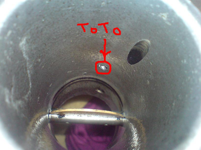

P1.4 Odesláno 22. duben 2008 Autor Odesláno 22. duben 2008 a dalšie : Má tam byť tato diera čo je vyznačena ???? Citovat
pastorek Odesláno 22. duben 2008 Odesláno 22. duben 2008 Vyzerá to ako škrtiaca klapka na motor XU9J1. Mám tiež taký. Tá diera tam má byť a na tú rúrku je zapojená hadička z víčka nalievacieho hrdla oleja. Citovat
.mycTD Odesláno 22. duben 2008 Odesláno 22. duben 2008 ta zaslepena trubicka je origo napojena na nalevku oleje, takze nejake odvetrani. pokud by mela byt zaslepena, tak urcite nejak poradne, pac uz je za vahou vzduchu. ty diry kolem skrtici klapky jsem taky resil, ale uz si nevybavuju, jak o bylo:myslim [edit] ha, pisu pomalu:) [upravil dne 22.4.08 .mycTD] Citovat
tom406 Odesláno 22. duben 2008 Odesláno 22. duben 2008 tady to přesně vidíš.Je to ta pancéřová hadička vpravo. http://406.nolimit.cz/image/6606107 Citovat

P1.4 Odesláno 22. duben 2008 Autor Odesláno 22. duben 2008 Původně zaslal: pastorek Vyzerá to ako škrtiaca klapka na motor XU9J1. Mám tiež taký. Tá diera tam má byť a na tú rúrku je zapojená hadička z víčka nalievacieho hrdla oleja. a ta diera ma byť úplne zaslepena ? Citovat

tom406 Odesláno 22. duben 2008 Odesláno 22. duben 2008 ne. jeto na odvětrání par. tak musí být průchodná. je tam dírka asi 2mm. je uplnějedno jaký máš typ motoru pokud je tam klapka jaká je na fotce v uvodu tak je to stejné Citovat
.mycTD Odesláno 22. duben 2008 Odesláno 22. duben 2008 Původně zaslal: P1.4 Původně zaslal: pastorek Vyzerá to ako škrtiaca klapka na motor XU9J1. Mám tiež taký. Tá diera tam má byť a na tú rúrku je zapojená hadička z víčka nalievacieho hrdla oleja. a ta diera ma byť úplne zaslepena ? sani musi byt utesnene. tzn dira bud napojena na olejove vicko, nebo uplne zaslepena. tak, jak je to ted, je to uplne na <l> Citovat

pastorek Odesláno 22. duben 2008 Odesláno 22. duben 2008 Původně zaslal: P1.4 Původně zaslal: pastorek Vyzerá to ako škrtiaca klapka na motor XU9J1. Mám tiež taký. Tá diera tam má byť a na tú rúrku je zapojená hadička z víčka nalievacieho hrdla oleja. a ta diera ma byť úplne zaslepena ? Tá diera nemá byť zaslepená ale priechodná. Na ňu je napojená hadička do víčka spolu s ďalšou ktorá končí na hadici sania medzi filtrom a komorou škrtiacej klapky. Nič sa nestane ak bude zaslepená, ale potom treba zaslepiť i rúrku na víčku. Citovat

P1.4 Odesláno 22. duben 2008 Autor Odesláno 22. duben 2008 Původně zaslal: pastorek Původně zaslal: P1.4 Původně zaslal: pastorek Vyzerá to ako škrtiaca klapka na motor XU9J1. Mám tiež taký. Tá diera tam má byť a na tú rúrku je zapojená hadička z víčka nalievacieho hrdla oleja. a ta diera ma byť úplne zaslepena ? Tá diera nemá byť zaslepená ale priechodná. Na ňu je napojená hadička do víčka spolu s ďalšou ktorá končí na hadici sania medzi filtrom a komorou škrtiacej klapky. Nič sa nestane ak bude zaslepená, ale potom treba zaslepiť i rúrku na víčku. Ma byť uplne priehodna alebo uplne zaslepena ? Citovat
pastorek Odesláno 22. duben 2008 Odesláno 22. duben 2008 Původně zaslal: P1.4 Původně zaslal: pastorek Původně zaslal: P1.4 Původně zaslal: pastorek Vyzerá to ako škrtiaca klapka na motor XU9J1. Mám tiež taký. Tá diera tam má byť a na tú rúrku je zapojená hadička z víčka nalievacieho hrdla oleja. a ta diera ma byť úplne zaslepena ? Tá diera nemá byť zaslepená ale priechodná. Na ňu je napojená hadička do víčka spolu s ďalšou ktorá končí na hadici sania medzi filtrom a komorou škrtiacej klapky. Nič sa nestane ak bude zaslepená, ale potom treba zaslepiť i rúrku na víčku. Ma byť uplne priehodna alebo uplne zaslepena ? Pôvodne je úplne priechodná. Citovat
P1.4 Odesláno 22. duben 2008 Autor Odesláno 22. duben 2008 Původně zaslal: pastorek Původně zaslal: P1.4 Původně zaslal: pastorek Původně zaslal: P1.4 Původně zaslal: pastorek Vyzerá to ako škrtiaca klapka na motor XU9J1. Mám tiež taký. Tá diera tam má byť a na tú rúrku je zapojená hadička z víčka nalievacieho hrdla oleja. a ta diera ma byť úplne zaslepena ? Tá diera nemá byť zaslepená ale priechodná. Na ňu je napojená hadička do víčka spolu s ďalšou ktorá končí na hadici sania medzi filtrom a komorou škrtiacej klapky. Nič sa nestane ak bude zaslepená, ale potom treba zaslepiť i rúrku na víčku. Ma byť uplne priehodna alebo uplne zaslepena ? Pôvodne je úplne priechodná. a potom prečo to zaslepuju ? Citovat
pastorek Odesláno 22. duben 2008 Odesláno 22. duben 2008 Možno je tam mali iné víčko nalievacieho otvoru, ktoré nemalo trubku na prepojenie. Hadicu vyhodili. trubku zaslepili... Ľudová tvorivosť. Citovat
