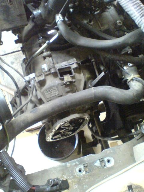

jiri.wolf Odesláno 17. duben 2008 Autor Odesláno 17. duben 2008 Tak toho šrouba nemůžu najít Nějaké další nápady? Je to tenhle motor: [upravil dne 17/4/2008 jiri.wolf] Citovat
Hafity Odesláno 17. duben 2008 Odesláno 17. duben 2008 Nevím, jestli to dokážu dobře popsat. Všechny šrouby, které jsi zatím odmontoval, měly hlavy stejným směrem. Ten, který hledáš je umístěný JINAK, než všechny ostatní. Je možné, že je z opačné strany, než jsou ty ostatní. A je možné, že už jsi ho uviděl, ale vzhledem k jeho umístění jsi usoudil, že to nebude on. Klame tělem mrška! A pak je ta horší varianta, že je to zakouslý na tom válečku s vnitřním drážkováním. To už jsem taky zažil.... Citovat
jiri.wolf Odesláno 17. duben 2008 Autor Odesláno 17. duben 2008 a jak se řeší ta horší varianta? Citovat
jiri.wolf Odesláno 17. duben 2008 Autor Odesláno 17. duben 2008 týýý jo, tak už je to dole! byl tam važne jeden šroubek schovanej zezadu zespodu (jak němec v krytu ). Díky moc za radu! Citovat
