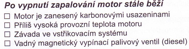

OK406 Odesláno 30. březen 2008 Sdílet Odesláno 30. březen 2008 A co toto: Citovat Odkaz ke komentáři Sdílet na ostatní stránky More sharing options...
Guest servisman Odesláno 30. březen 2008 Sdílet Odesláno 30. březen 2008 Původně zaslal: OK406 A co toto: milej zlatej to je pokud běží motor ale tu myslíme motor ventilátoru:potlesk Citovat Odkaz ke komentáři Sdílet na ostatní stránky More sharing options...
jaudax Odesláno 30. březen 2008 Sdílet Odesláno 30. březen 2008 ono ok to pochopil dobře. Já když dal nové relé, tak motor nechtěl zhasnout! ! ! ! 2 a 4 určitě nebude. Jinak když jsem dal zpátky to staré relé, tak vše funguje jak má. Teda až na tu první rychlost sahary. Jen mi není jasné, co má sahara společného s vypnutím (spalovacího) motoru. Citovat Odkaz ke komentáři Sdílet na ostatní stránky More sharing options...
