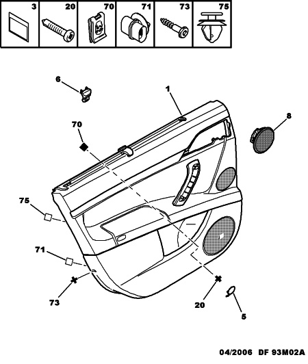

Matuska Odesláno 26. březen 2008 Odesláno 26. březen 2008 Mě taky nic nebouchá, ale na podzim mi nešly zevnitř otevřít LZ dveře, jako kdyby byla aktivovaná dětská pojistka. Bál jsem se sundávat tapecírung a tak jsem to svěřil značkovému servisu. Dali mi nový zámek - jen za 3000,-Kč. Kolik jsi dal za zámek ty? P.S. Když jsem doma prohlížel ten vyměněný (tahal jsem za bowdeny), všechno fungovalo. Když jsem se nesměle otázal, proč to vyměnili za nový, tak mi řekli: \"No jo, teď to funguje. Ale v autě to nefungovalo!\" V příloze je obrázek LZ dveří. Tak zlom vaz a dej vědět. [upravil dne 26.3.2008 Matuska] [upravil dne 26.3.2008 Matuska] Citovat
James007 Odesláno 26. březen 2008 Autor Odesláno 26. březen 2008 ďakujem za radu aj za načrt... neviem či tie servisy na nás nazarábajú...asi jo. sakra... Ja som vymenil ten zamok 3500,-Sk + robota a nič bez zmeny... Chlapi to je takový randal tie dvere ... neviem čo s tým... auto na 100% nebolo ani škrabnute nie ešte burane... musím pozrieť mechanizmy okien či nahodou tie niesu uvolnené... dám vedieť ako som dopadol asi cez víkend jdu na to... ahoj [upravil dne 26.3.2008 James007] Citovat
