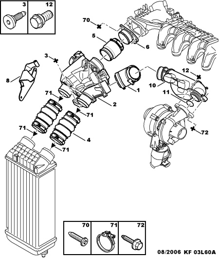

KoNG Odesláno 24. březen 2008 Sdílet Odesláno 24. březen 2008 tak nevím já zadal vin a vyjel mě tento obrázek což mi ale nesedí na motor DV4TD ten nemá chladič sání ale jak tak koukám tak by se to zřejmě dalo dodělat nebo v tom mají nějakej bordel Citovat Odkaz ke komentáři Sdílet na ostatní stránky More sharing options...

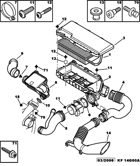

KoNG Odesláno 24. březen 2008 Sdílet Odesláno 24. březen 2008 ale zřejme jak píše kocolid budeš mít nějakou z těchto hadic KO Citovat Odkaz ke komentáři Sdílet na ostatní stránky More sharing options...
kocolid Odesláno 25. březen 2008 Sdílet Odesláno 25. březen 2008 presne ako vravis odchadza hadica cislo 9 Citovat Odkaz ke komentáři Sdílet na ostatní stránky More sharing options...
