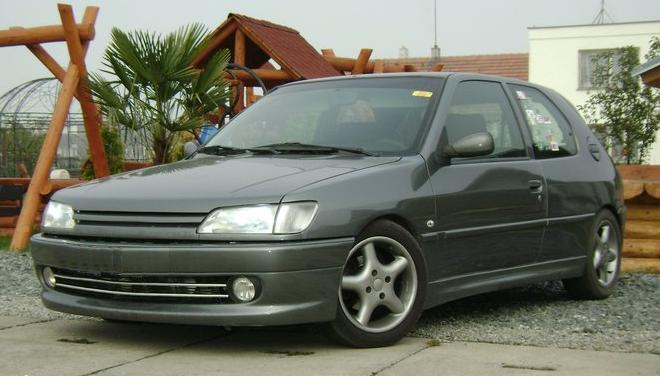

presne tak, sedno to tam bez vetsich problemu.. par 306tek to ma i zde na klubu, tak treba nekdo poreferuje.. ja menil u byvale 306ky jen naraznik s ovalnyma mlhovkama za naraznik s kulatyma a to nebyl problem..

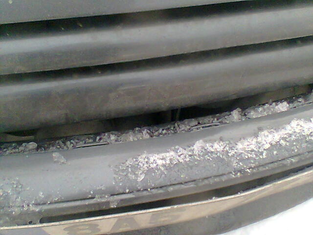

Ahoj já to mam na autě a je zapotřebí akorát nechat předělat tažný oko, protože starý modely ho maj o okusek níž a naležeto dežto novej model to má na vejšku, pak se musí předělat uchycení postranách na takový ty plastový držáčky, jednoduše tam dáš nějakou podložku a jeto, ale jinak to tam pasuje dobře, rozteč šroubů je shodná:super
na fotce je vidět jak vznikne ta plocha před maskou:roker
omlouvam se za to špinavý autííí ale bohužel to bylo focený po příjezdu ze školy:D
[upravil dne 23/1/09 stanley-zdenda]
Já ho mám,problém byl v tažném oku a taky nový model má nárazník do většího oblouku,tím pádem ti vznikne mezi náraznkem a maskou mezírka cca 30 cm dlouhá a v nejširším bodě 3 cm hluboká.Ta se musí vyplnit kusem plastu.
