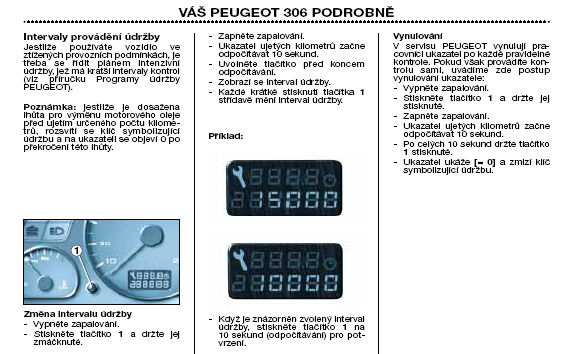

Ahoj
nějak se mi nedaří po výměně oleje vynulovat servisní interval.
Bylo tam nastaveno 15 kkm, za rok jsem nakroutil necelých 14 a nyní přesně po roce padl na nulu. Rozsvítil se francouzák a říká, že zbývá mínus nula. To si myslím je dobře .. olej má jít po roce pryč.
Dal jsem tedy novej a teď se snažím opět nastavit znovu interval.
Přečet jsem odstavec v návodu, počet v diskuzi http://www.peugeot-club.com/topic/24522-nulovani-servisniho-intervalu/#297578
a stále se nedaří.
Zkusil jsem:
Vypnu klíček - stisknu a držím čudl - otočím klíčkem postupně do druhé polohy - stále držím stisklej čudl a nic. Jen se vynuluje denní počítadlo.
jiný pokus:
stisknu a držím čudl - vypnu klíček - otočím klíčkem postupně do druhé polohy - stále držím stisklej čudl a nic.
jiná kombinace:
vypnu klíček - otočím klíčkem do první polohy (jen svítí dobíjení, hraje rádio, točí se ventilátor ...) - stisknu a držím čudl - otočím klíčkem do druhé polohy - stále držím stisklej čudl a nic.
Pak jsem zkusil předchozí kombinace tak, že po otočení klíčkem čudl pustím.
Jen se mi nuluje denní počítadlo .. takže asi něco nedělám dobře.
Teď mě napadá, nemusí se klíček vyndat úplně ven?
Jinak při otočení klíčkem do druhé polohy bez čudlu mi stále bliká mínus nula do servisu a pak svítí francouzák..
Pokud by se nepovedlo znovu servis nastavit, hrozí že by po nějaké době (kilometrech) nešel nastartovat motor?
Mám 1.9D Break z roku 2000

No dobře, ale jakej je ten postup? Proč tem můj na mě kašle :-(
já mám brožůrku v autě,nulovala jsem to v létě loni.Musíš to přečíst fakt pozorně-mně se to taky zdálo jakési složité,ale krok za krokem a na poprvé se mi to povedlo.Leda,že bys měl ten počitaček n\'áký zkažený..:myslim S tím vytáhnutým klíčem-to není špatný nápad:roker Zkus to.
nastavoval jsem pouze jednou a taky se me nepovedlo nastavit tak jak jsem si predstavoval. pocitadlo skakalo tusim pouze po 5tisicich.
mel jsem nastaveno 15000, pred nedavnem se me cele auto jaxi \"resetlo\" (asi erupce na slunci bo co) a mam -0 a taky sviti francózák...
Ja mam 306 break a ked mi uplynie ta doba a rozsvieti sa \"francuzak\", tak vypnem klucik, stlacim to tlacitko, zapnem klucik na II polohu a zacne mi tam odpocitavat 10 sekund, potom to zablika a naskoci 15000 km a vsetko ide v poho:roll
