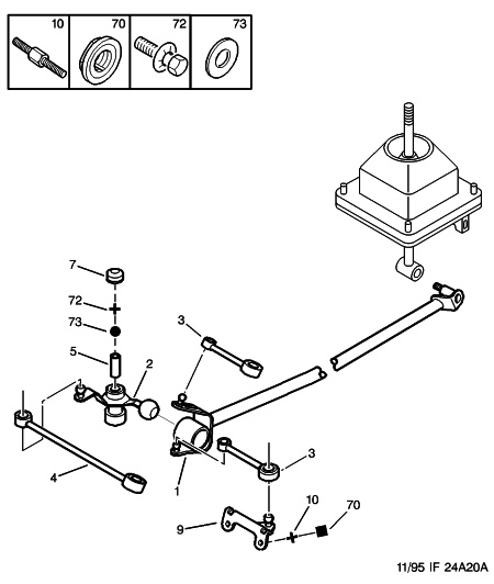

jinak treba zkratit drahu mezi treba lichyma a sudyma rychlostnima stupnema, to by sis musel pohrat s tahlama, konkretne prodlouzit takovy Lko, ktere je v mistech vedle vyfukovych svodu, kdyz bys ho prodlouzil dejme tomu o 1,5cm tak by se mely zkratit drahy razeni
konkretne pro predstavu to pod cislem 2 na obrazku, tak se musi o kousek prodlouzit ta cast, na kterou se nacvakne tycka k prevodovce, ktera ma cislo 4

no ono zalezi asi na jakou prevodovku, pokud je tam prevodovka ovladana lanovody, tak to problem bude, ale pokud je tam ovladani tahly tak skutecne staci jen prodlouzit tu soucastku pod cislem 2 na obrazku vys, jak jsem psal, to se da udelat bud tou redukci a nebo proste vytahnout z auta, rozriznout, pridat kus pasoviny a vse zase dohromady svarit a fungovat to bude, musi se to ale prodlouzit jen o cca tech 1.5-2cm Na klubu to nekdo mel na 405tce udelany, vim ze jsem o tom s nim diskutoval, ale bohuzel Nick si uz nepamatuju
