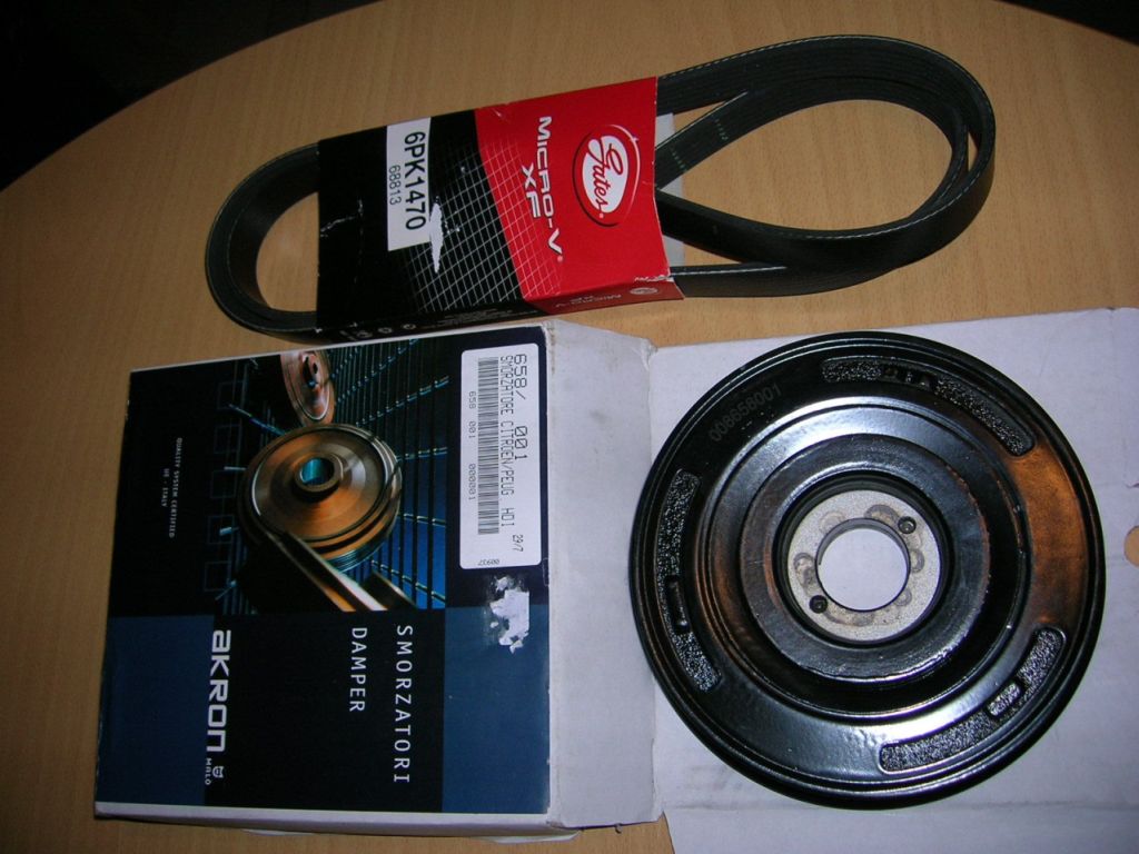

Steiner Odesláno 20. březen 2008 Odesláno 20. březen 2008 Prosím všechny odborníky na slovo vzaté o jejich názor. Moje nová řemenice, 2 měsíce stará, najeto 2. tis. km, vykazuje známky vibrací a kmitání, především v axiálním směru. Auto řachtá jak splašenej kůň... Včera ji sundali a na soustruhu proměřili - středová část je OK, má axiální odchylku 0,02 mm. Vnější část má ale odchylku 0,55 mm. Připomínám, že to je bez řemenu, bez jeho zatížení na řemenici a bez otáček klikovky. Je to hodně nebo je to OK? Je na autě vidět pouhým okem, že řemenice vibruje a kmitá. Někdo říká, že by to dělat neměla, někdo že je to OK a nemám se tím zabývat...? Předpokládám, že s takovou může jít brzo do věčnějch lovišť. Díky za vaše názory. Citovat

Steiner Odesláno 21. březen 2008 Autor Odesláno 21. březen 2008 No vlastně jsem v pasti Když budu reklamovat, jsem minimálně měsíc bez řemenice, tzn. bez auta, neboť druhou na skladě má z nás málokdo... A je otázkou, jak taková reklamace dopadne a zda bude výrobcem vůbec uznána...? Test s čárkou přes řemenici je OK, řemenice se nerozjíždí. Dyť je nová! Prostě \"jen\" kmitá a vydává takový zvuk, který by HDI, podle mě, dělat nemělo... Nedělala to ani moje stará 405TD. Čtu tady ale, že s fenoménem \"divných\" zvuků od klínového rozvodu se setkává více majitelů motorů HDI... Možná jsem teď \"postižen\" intenzivním sledováním zvuku od rozvodu klíňáku. Takovej kovovej šustivej zvuk to stále dělá, na 99% je to řemenice. Kmitání je vidět pouhým okem. Je otázkou, jestli je to hodně nebo málo...? Fakt nevím a jsem zmaten Kolega vzdělán ve strojním oboru mi říkal a byl se na to dívat, že to není zase tak hrozný a že to takto může fungovat dlouho. A že je to \"normální\", neboť oba díly jsou k sobě spojeny gumovým tlumičem vibrací, což logicky vylučuje tak přesné strojní zpracování, aby řemenice rotovala natolik přesně, jako kdyby byla z jednoho kusu. To zase zní logicky. V service mi řekli, že to není \"normální\", avšak pochybyju, že to někdy nějak pečlivě sledovali nebo dokonce proměřovali na soustruhu. Jen vyměnili zákazníkovi vadnou řemenici za novou a víc to nikdo, myslím, nesledoval... Takže moje beznaděj pokračuje... Pánové, další názory? Citovat

Steiner Odesláno 21. březen 2008 Autor Odesláno 21. březen 2008 Nad čím uvužuji? Jestli jsem nemocnej já nebo řemenice... To Lubos 77: můžeš se podívat, prosím, jestli Tvá nová řemenice na volnoběh má mírnou axiální odchylku (mírně kmitá). Baterka je nutná Byl jsem si ted poslechnout Berlingo HDI, kde se mi zdá, že to jde tišeji než-li moje, přesto řemenice také trochu vibruje. Zdá se, že to je možná normální. To, že je to ještě vidět pouhým okem, nic neznamená! Potřebuju znát velikost odchylky, za kterou by to nemělo jít. Odchylka tam ale bude asi vždy! Bez znalosti povolené odchylky je reklamace neřešitelná... Jasně, moje původní řemenice vydávala otřesné zvuky a hlavně kolem sebe trousila kovové piliny a špony. PS: Berte, prosím, mé udání typu zvuku jako subjektivní dojmy. Docela těžko se to převádá do písemné formy [upravil dne 21.3.08 Steiner] Citovat

Steiner Odesláno 21. březen 2008 Autor Odesláno 21. březen 2008 Původně zaslal: Lubos77 ma to trochu odchylku, mozno aj milimeter, ale len na volnobehu, potom sa to akosi same vystredi Tak se zdá, že i Libos77 po výměněně řemenice je na tom stejně jako já Ono se to samo nevystředí, jen Tvé oko to při těch otáčkách spíše přestane vnímat... Asi jsem podělanej z řemenice, a ono je to možná normální. Nicméně, ten zvuk se mi nelíbí, a jako druhé potenciální místo mě také napadla napínací kladka. Myslíte, že by to mohla dělat i tato kladka? Upřímně, moc se mi nezdá, že by kladka vydávala zvuk \"cak-cak\". Možná se ale pletu... Kladky servisák kontroloval, na napínací a vodicí zjistil \"nějakou\" vůli. Samozřejmě mi doporučil výměnu, nejlépe všech třech, a ještě nejlépe koupit díly u něj s namastěním kapsi nějaký dstribuční společnosti, že ano? Kdybych ale měl měnit vše, na čem je drobná vůle, tak asi vyměním celý auto Nezdá se mi, že by drobná vůle na kladce. Pánové, ale teď se podržte. Zavolali mi sami ze značkáče od Peugeota, kam jsem psal decentní dotaz. To jsem teda koukal. Příjemně překvapili, dárek k Velikonocům Mám prý být klidný, drobné kmitání je OK a ničemu nevadí. Každá řemenice kmitá. Prý je to nemoc všech HDI, že často odchází, snad jen 1.6 jsou prý na tom líp... Prý dokonce tam jezdíjou i ročníky 06 a 07 na výměnu řemenic při pár desítkách tis. km:myslim To nic moc, to se asi Pažoutům zase něco nepovedlo. Nepamatuju si, že by tady někdo řešil řemenici pro starý 1.9 TD. To je super tahoun a šlape jak švýcary. A ješte info. Já jsem za svou řemenici zn. Akron italského výrobce dal asi 3100 Kč. U Pažoutů stojí, nevím ale značku, 7600 Kč! Tak to je nálož. Všem díky a pěkný Velikonoce. Citovat
Lubos77 Odesláno 21. březen 2008 Odesláno 21. březen 2008 presne takuto remenicu som kupil aj ja 3000 Sk uvidim ako dlho vydrzi Citovat
