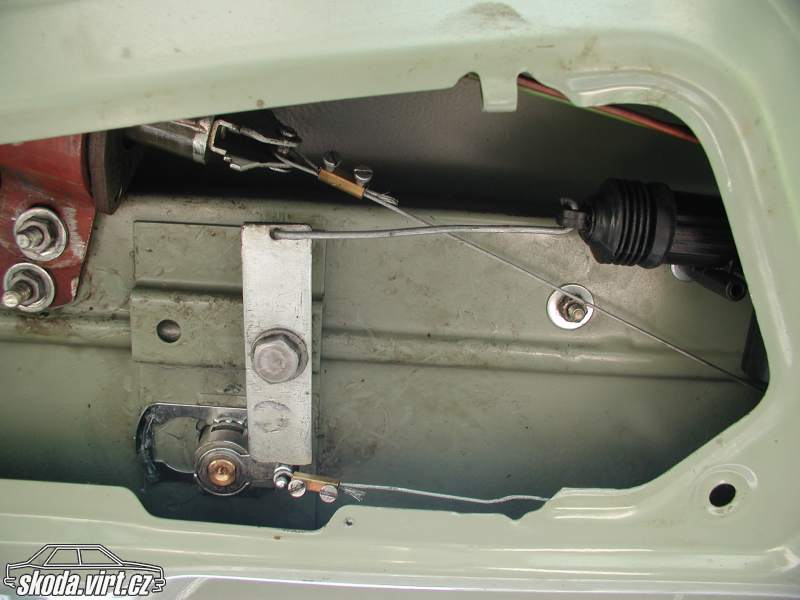

Taky je možný, že máš velkou vúli mezi táhlem servomotorku a vlastním pákou zámku.
Pro názornost na tom obrázku. U pegin bývá okolo otvoru páky zámku ještě vložka z umělé
hmoty. Když praskne, táhlo chodí volně v díře a efekt je nulovej.
Zajímavý jak ty škodováci ty svý auta vylepšujou...:D:D
[upravil dne 20/3/08 bagr]
Teď mi došlo, že na zadních dveřích je servomotorek součástí samotného zámku takže táhla s tím nemají nic. Ale i tak je ten předchozí obrázek k něčemu dobrej.Pod tu černou manžetu stříkni trochu toho spraye a prostříkni i konektor zapojení servomotorku.
