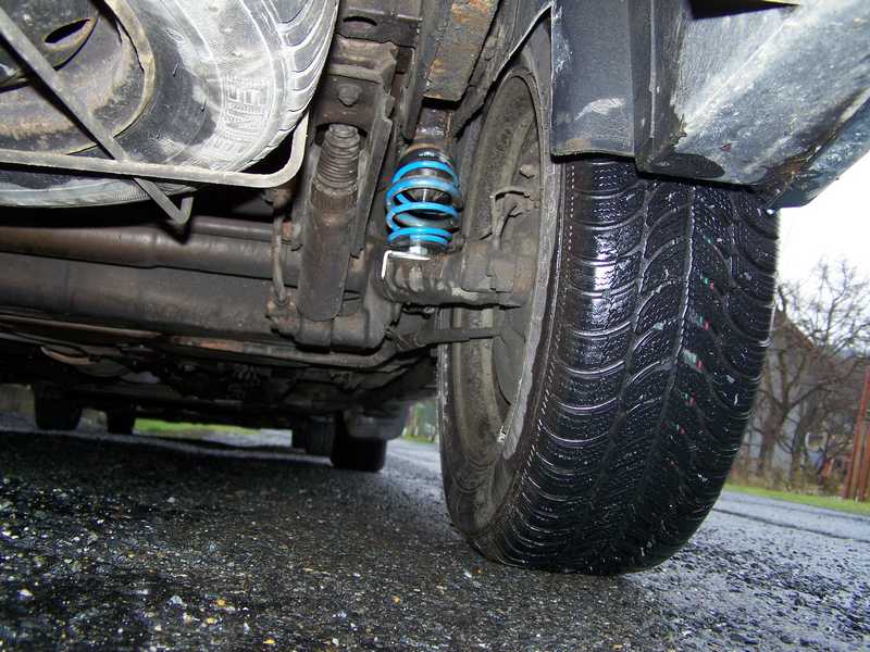

Guest tombr Odesláno 26. březen 2008 Sdílet Odesláno 26. březen 2008 Původně zaslal: hnjupis Původně zaslal: Capy dají se sehnat už tu o nich bylo i vlákno. jinak tedy TADY jasne tohle vypada dobre..Ani ta cena neni nijak kruta..Diky:super mám, tyhle pružiny, montoval jsem je asi před 14 dny. zadek se trochu zvedl, ale hlavně při jízdě v pěti lidech s károu nikde nic neškrumplá a při jízdě s prázdným autem není ani poznat že tam je něco navíc. Co se týče ceny, tak pro 306ku combi je 4297 s DPH. Citovat Odkaz ke komentáři Sdílet na ostatní stránky More sharing options...
hnjupis Odesláno 26. březen 2008 Sdílet Odesláno 26. březen 2008 mám, tyhle pružiny, montoval jsem je asi před 14 dny. zadek se trochu zvedl, ale hlavně při jízdě v pěti lidech s károu nikde nic neškrumplá a při jízdě s prázdným autem není ani poznat že tam je něco navíc. Co se týče ceny, tak pro 306ku combi je 4297 s DPH. Takze jen pozitiva?? Citovat Odkaz ke komentáři Sdílet na ostatní stránky More sharing options...
Guest tombr Odesláno 26. březen 2008 Sdílet Odesláno 26. březen 2008 Původně zaslal: hnjupis mám, tyhle pružiny, montoval jsem je asi před 14 dny. zadek se trochu zvedl, ale hlavně při jízdě v pěti lidech s károu nikde nic neškrumplá a při jízdě s prázdným autem není ani poznat že tam je něco navíc. Co se týče ceny, tak pro 306ku combi je 4297 s DPH. Takze jen pozitiva?? ještě jsem neměl možnost vyzkoušet auto ve vyšších rychlostech, jezdím do 90 km tak nevím jak se to bude chovat přes 100. zatím bez problémů. Horší byla montáž, návod sice je i s fotkami kam co dát ale popis není v češtině. Pár věcí jsem nepřesně přeložil a trochu mi to zkomplikovalo život. Např. to, že se musí odmontovat tlumič, aby kolo kleslo a pružina se tam dala umístit. Ale nakonec jsem to tam dostal:super Citovat Odkaz ke komentáři Sdílet na ostatní stránky More sharing options...

Guest tombr Odesláno 4. duben 2008 Sdílet Odesláno 4. duben 2008 Původně zaslal: virnik ak maš fotky tak ich sem daj chcel by som vidiet ako to na 306 riešene na tych tlmičoch pružiny se nemontujou na tlumiče, ty se musí jen odmontovat aby náprava klesla a pak zpátky (v mým případě heverem) natlačit. Na závěr se ještě musí nastavit regulátor brzdného tlaku, měl by být někde u zadní nápravy, ale já ho tam nemám, ani na service boxu není v ND. Patrně bude elektronický a ne mechanický???(jen můj dojem). Auto však brzdí dobře jak prázdné tak plné. Tady jsou ty fotky [upravil dne 4.4.2008 tombr] Citovat Odkaz ke komentáři Sdílet na ostatní stránky More sharing options...
virnik Odesláno 5. duben 2008 Sdílet Odesláno 5. duben 2008 vizera to cekom schopne asi si to kúpim a už to nesucha o podbehy kedsa to zataží 5 osob a naklad v kufri a o kolko sa zadok zdvihol Citovat Odkaz ke komentáři Sdílet na ostatní stránky More sharing options...
Guest tombr Odesláno 5. duben 2008 Sdílet Odesláno 5. duben 2008 nikde nic neškrtá, není ani nic slyšet. Zadek se zvedl asi o 2 -3 cm, ale přesně to nezaručím. Původní stav jsem nezměřil, ale parkoval jsem vedle asi dvou kombiku 306, a tipoval bych tak ty 3cm(pokud teda neměly něco v kufru:myslim) Když jsem to po montáži spustil na kola, vypadalo to docela hruzostrašně, zadek byl hodně vysoko, pak jsem ale povolil ručku, a kleslo to. Mám ještě fotky před a po, ale ty budu muset někde vyštrachat. Na konci plánu doporučujou ještě seřídit světla, aby nesvítili moc dolů, není to nijak hrozný, ale asi to nechám udělat. Citovat Odkaz ke komentáři Sdílet na ostatní stránky More sharing options...
