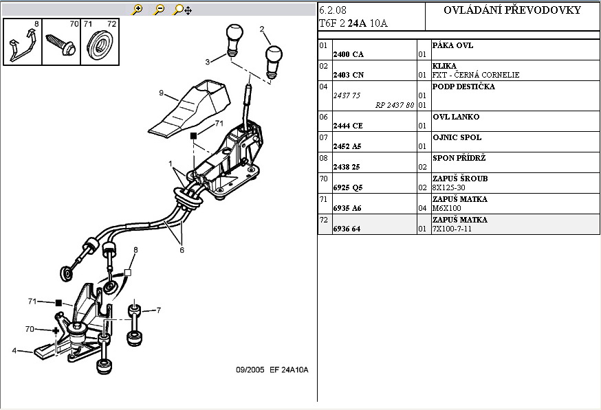

JJ to mám zitra v planu... snad to bude jen to tahlo... ale pri mojem stesti:) chtel jsem nove kola a budu mit novou prevodovku:) kdybych nekde sehnal nejake schema motoru furt to hledema na internetu a nemuzu nic najit abyc hvedel ktere tahlo to je... na serviceboxu to nejde poznat. Nejaka prirucka nevite?

nevěřím tomu, že by to táhlo upadlo a ztratilo se , vždy zůstane na jednom ze dvou kloubů viset. Problémem 307-my asi už ale bude , že nemá průhlednej motorovej prostor. Možná by pomohl PeTr, on má krásný katalogový listy
Jdou tam dve tahla od radici paky ty tam jsou a pak je jeste jedno nejake kratke od prevodovky kousek k tomu jednomu co vede od radici paky a to tam chybi... jde krasne videt jak je to na obou stranach ciste ulomene...
