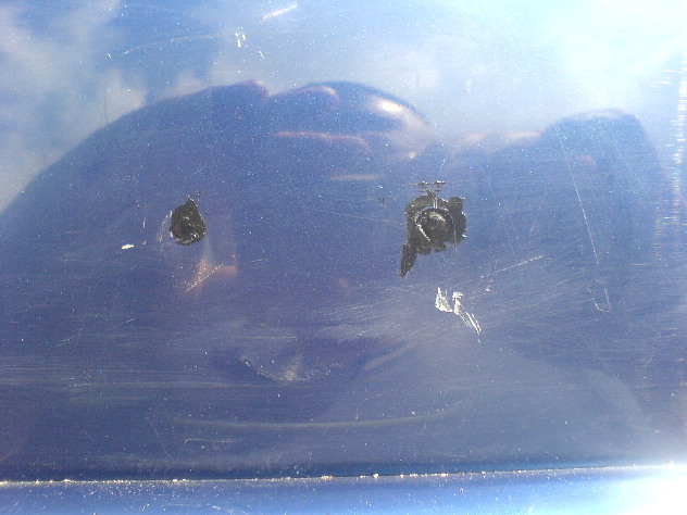

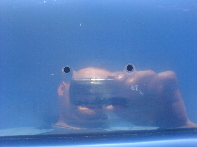

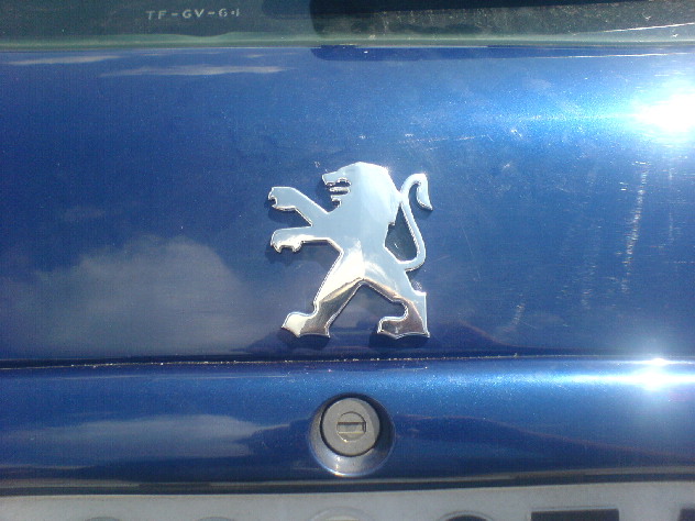

Pe.Tr Odesláno 22. červen 2008 Sdílet Odesláno 22. červen 2008 Stary znak ma zezadu dva plastové čudliky a navíc oboustrannou pasku , ty čudliky zapadnou do dír viz foto . nový znak co tam mám , je z modelu 406 break 6/2003 a výše a ten má zezadu taky dva čudlíky ale na výšku , tedy na hlave a na prdeli a samo že i oboustranku , čudlíky jsem odříznul díry ve dveřích zadělal lepidlem na okna a přetřel lakovací tužkou barvy auta. lev předni levou packou zakryl levou díru a druha díra je v otvoru ktery je mezi ocasem a zady lva. Citovat Odkaz ke komentáři Sdílet na ostatní stránky More sharing options...

paul jane Odesláno 3. červenec 2008 Sdílet Odesláno 3. červenec 2008 ted tu dost chcije tak az drobatko prestane tak dam foto Citovat Odkaz ke komentáři Sdílet na ostatní stránky More sharing options...
paul jane Odesláno 3. červenec 2008 Sdílet Odesláno 3. červenec 2008 to NicolasB : ja bych pouzil lepidlo na okna jako pouzil pe.tr na zadelani tech direk. Citovat Odkaz ke komentáři Sdílet na ostatní stránky More sharing options...
paul jane Odesláno 3. červenec 2008 Sdílet Odesláno 3. červenec 2008 tak uz drobatko prestalo tak tohle jsem dneska spachal Citovat Odkaz ke komentáři Sdílet na ostatní stránky More sharing options...
paul jane Odesláno 3. červenec 2008 Sdílet Odesláno 3. červenec 2008 jeste jedna Citovat Odkaz ke komentáři Sdílet na ostatní stránky More sharing options...
Pe.Tr Odesláno 3. červenec 2008 Sdílet Odesláno 3. červenec 2008 :super:super Citovat Odkaz ke komentáři Sdílet na ostatní stránky More sharing options...
MJSytic Odesláno 4. červenec 2008 Sdílet Odesláno 4. červenec 2008 A proč tel lev není v prostředku :myslim Jo ahá, aby se jako zakryly ty ďuzny ... ahááá Citovat Odkaz ke komentáři Sdílet na ostatní stránky More sharing options...
paul jane Odesláno 4. červenec 2008 Sdílet Odesláno 4. červenec 2008 to MJSytic : pac tam jsou blbe diry ktere jsem se snazil timhle zakrejt no Citovat Odkaz ke komentáři Sdílet na ostatní stránky More sharing options...
