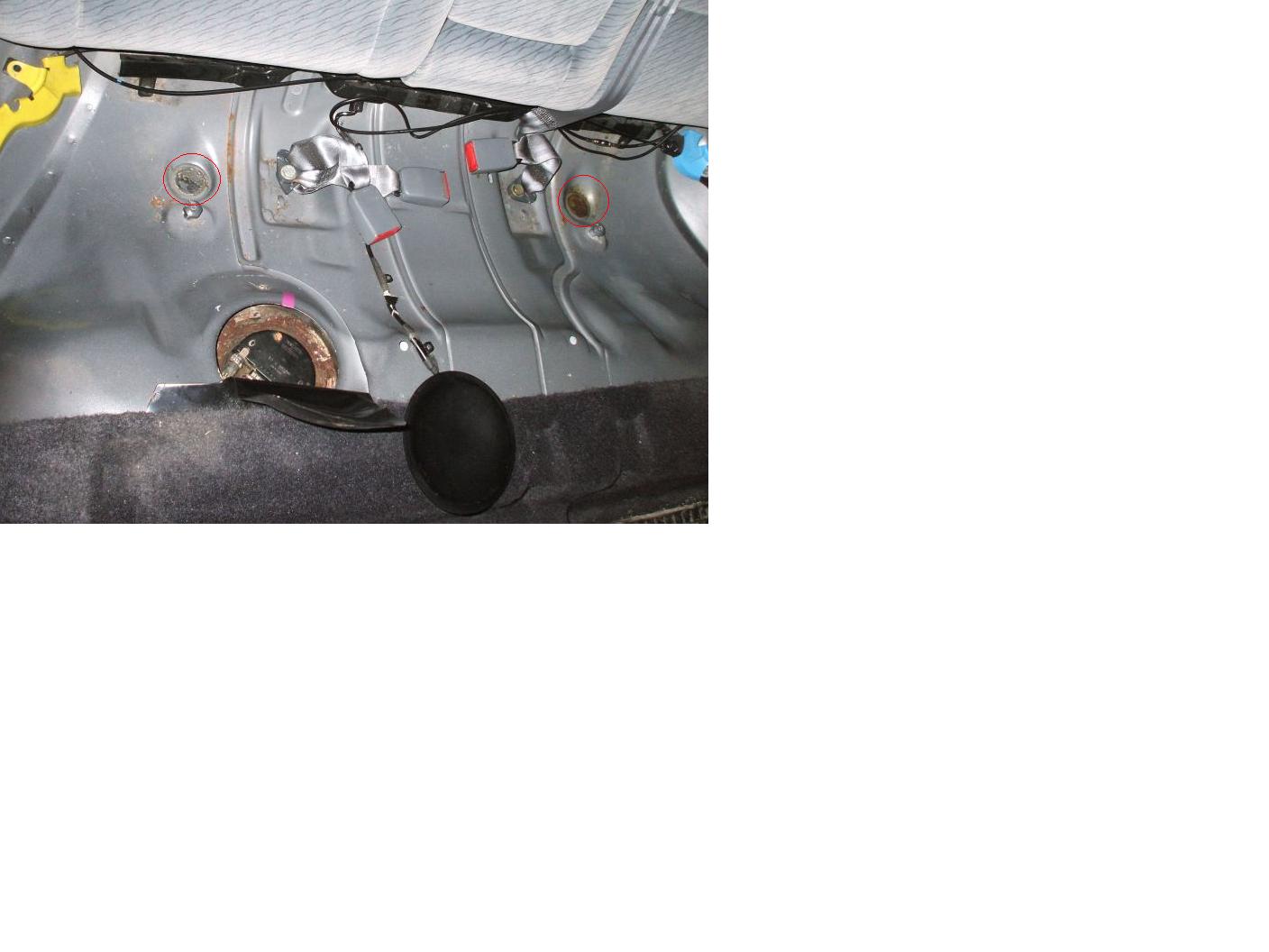

voda pod zadnym sedakom + v podbehoch
zdravim pani. potrebujem poradit s vodou pod zadnymi sedakmi, ktora sa tam dostava cez zaslepky (vid foto) a je jej ozaj dost, pena medzi kasnou a samotnym sedakom je uplne mokre, plus uplne pocujem zblnkanie vody pri rozbehoch a brzdeniach... cim to je a ako sa toho zbavit?

tu rezervu som uz pozeral, aj ostatne mozne zdroje ako sa spomina vo viacerych podobnych prispevkoch, ale myslim ze ja mam iny problem. rozmyslal som nad tym, a na tom mieste sedaka je to asi len \"vrchol\" ladovca. zda sa mi, ze mam plne podbehy vody, nakolko pri pohyboch ci brzdeniach mi citelne voda prudi hore a dole a zda sa mi, ze ten zvuk ide prave z podbehov... skusil som auta zaparkovat hore kopcov a zo zadnych podblatnikov mi veru pomaly vytekala voda a nasledne uz ten zvuk nebol taky pocutelny... moze to byt vodou v podbehoch? ak ano, ako sa tam najpravdepodobnejsie moze dostat (pricom je jej ozaj vela)?

ja uz teraz na isto viem, ze to je po dazdi a nie odspodu. takze mi musi stekat odniekadial voda... zatial som si nenasiel cas to odstrojit a liat vodu a sledovat, kde to vlastne je... aspon nejake typy, kde je to najpravdepodobnejsie?
