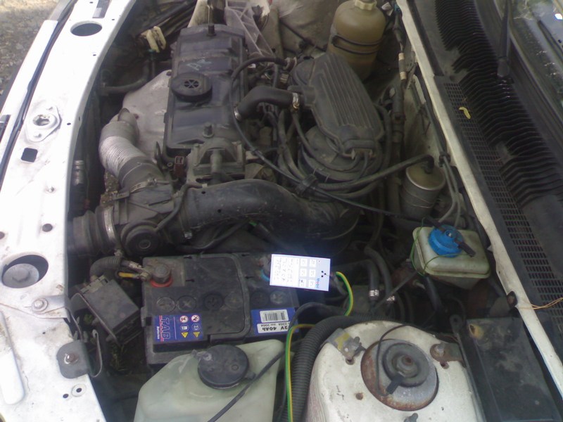

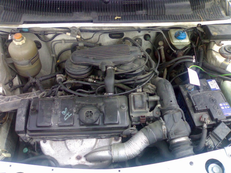

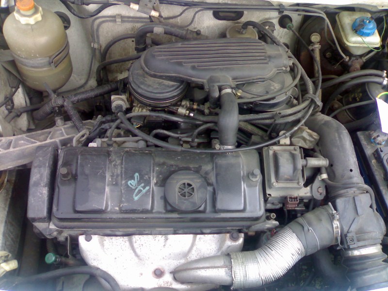

Stejsky205 Odesláno 11. březen 2008 Autor Odesláno 11. březen 2008 tady jsou fotky...tak můžete tápat...já vim hodně o dvojkovejch Golfech,ale tohle zatím ne Citovat

Hugo Boss Odesláno 11. březen 2008 Odesláno 11. březen 2008 tyvole to je pěkný maso.. ještě že vylezla... jinak tohle je introš z XS ka a ne GTi a motor bych typnul na 1.4... nechápu proč na tom sou noty z GTi, zbytečně platíš vysokou pojistku a smrdí to nějakou převářkou... Citovat

renm Odesláno 12. březen 2008 Odesláno 12. březen 2008 Tak tenhle motor mě připadá menší jak 1,4, možná i 1,1, ale to by ještě měl potvrdit Vinorak...Interiér je z modelu XS, přesně tak, to samý budíky, to samý nejspíš motor pokud tam je fakt 1,4...celý to vypadá na komletní model XS ale ten techničák bude asi problém... Neříkám že 1,4 nemůže jet 190... Jen říkám že jsem tolik nejel a ani zkoušet nebudu...přece jen je to staré auto a nikdy nevíte co v takové rychlosti udělá.. Přečti štítek co máš na motoru, uvidíme.. [upravil dne 12/3/08 renm] Citovat
Linkisek Odesláno 12. březen 2008 Odesláno 12. březen 2008 1.1 se 44 kw by měla mít typ motoru TU1M a 1.4 s 55 kw by měla mít typ motoru TU3M ... Citovat
renm Odesláno 12. březen 2008 Odesláno 12. březen 2008 Původně zaslal: Linkisek 1.1 se 44 kw by měla mít typ motoru TU1M a 1.4 s 55 kw by měla mít typ motoru TU3M ... no ale na štítku je to napsaný jinak...já mám KDY - což znamená TU3M což je 1,4...ale ten můj motor je rozměrově větší než ten co tam má... Citovat
Pata Odesláno 12. březen 2008 Odesláno 12. březen 2008 Původně zaslal: renm Původně zaslal: Linkisek 1.1 se 44 kw by měla mít typ motoru TU1M a 1.4 s 55 kw by měla mít typ motoru TU3M ... no ale na štítku je to napsaný jinak...já mám KDY - což znamená TU3M což je 1,4...ale ten můj motor je rozměrově větší než ten co tam má... co ja vim, tak TU3 a TU1 se lisi pouze vlozkami valcu, bloky jsou stejne Citovat
renm Odesláno 12. březen 2008 Odesláno 12. březen 2008 tak našel jsem foto mého motoru když jsem zjišťoval já co mám za motor...Vypadá že jsou velikostně asi stejný... [upravil dne 12/3/08 renm] Citovat
