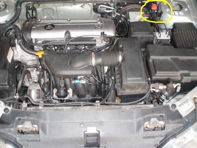

ozzy56 Odesláno 10. březen 2008 Odesláno 10. březen 2008 Po měsíčním stání auta v garáži jsem dnes vyměnil kompl.kola--t.j.auto různě zvedal--a pak chtěl odjet.Motor točí jak blbé--ale ani neškytne.Zdálo se mi,že nejde pal.čerpadlo--neslyšel sem ho--zkontroloval sem pojistku a byla tma--garáž bez elektriky. Nemůže to dělat imobilizér??Tím nakláněním auta??Jednou mi to udělalo na chatě,nemohl sem se do auta dálkáčem dostat,jen ručně klíčem,po nastartování se to samo opravilo.Teď to vůbec nejede.Dík za rady:roker Citovat
Leo Odesláno 10. březen 2008 Odesláno 10. březen 2008 Původně zaslal: ozzy1956 Po měsíčním stání auta v garáži jsem dnes vyměnil kompl.kola--t.j.auto různě zvedal--a pak chtěl odjet.Motor točí jak blbé--ale ani neškytne.Zdálo se mi,že nejde pal.čerpadlo--neslyšel sem ho--zkontroloval sem pojistku a byla tma--garáž bez elektriky. Nemůže to dělat imobilizér??Tím nakláněním auta??Jednou mi to udělalo na chatě,nemohl sem se do auta dálkáčem dostat,jen ručně klíčem,po nastartování se to samo opravilo.Teď to vůbec nejede.Dík za rady:roker Pokud by to bylo imobilizérem, tak by se zobrazila indikace a hlášení. Pokud nejede čerpadlo, tak zkus změřit jestli tam jde napětí nebo jednoduše bouchni ze spodu do nádrže a třeba se chytne. Probíral jsem to tady: Citovat
ozzy56 Odesláno 11. březen 2008 Autor Odesláno 11. březen 2008 To Leo: dík za rady Není v autí nějaké náklonové čidlo?? Já totiž pokaždé,když zvednu auto z boku zvedákem,tak je problém,když ho pak spustím na zem,tak něco nefunguje--minimálně dálkové ovládání zámků.Ale po nastartování vše v pořádku.Teď přestala jít ta pumpa.Zkusím najít ten červený spinač a pak tu ránu zespod do nádrže--snad se ten pěrun rozjede.Já na tydle elektronické kraviny nejsem,zlatá 205. Citovat
Guest servisman Odesláno 11. březen 2008 Odesláno 11. březen 2008 Původně zaslal: ozzy1956 To Leo: dík za rady Není v autí nějaké náklonové čidlo?? Já totiž pokaždé,když zvednu auto z boku zvedákem,tak je problém,když ho pak spustím na zem,tak něco nefunguje--minimálně dálkové ovládání zámků.Ale po nastartování vše v pořádku.Teď přestala jít ta pumpa.Zkusím najít ten červený spinač a pak tu ránu zespod do nádrže--snad se ten pěrun rozjede.Já na tydle elektronické kraviny nejsem,zlatá 205. zde to najdeš v těchto místech ten spínač Citovat
ozzy56 Odesláno 11. březen 2008 Autor Odesláno 11. březen 2008 2 sarkomi Prosím Tě,můžeš mi vysvětlit funkci toho červeného spinače? Citovat
Radek Hurvajz Odesláno 11. březen 2008 Odesláno 11. březen 2008 Původně zaslal: ozzy1956 2 sarkomi Prosím Tě,můžeš mi vysvětlit funkci toho červeného spinače? No pokud ti neva že to prásknu já Ten spinač po nárazu odpojí palivové čerpadlo od napájení. Např. při havarii. Jo a muže být i černej, já mam tu gumu navrchu taky černou;) [upravil dne 11/3/08 Radek Hurvajz] Citovat
Guest servisman Odesláno 11. březen 2008 Odesláno 11. březen 2008 při nárazu se odpojí je tam kulička či co přesně nevím neměl jsem rozebrané.Ale četl jsem že to slouží při nárazu jako nárazová pojistka odpojuje palivové čerpadlo .Takže jen zezhora zamáčknout a měl by býti aktivní .Přesnou definici nechci hledat Citovat
Guest servisman Odesláno 11. březen 2008 Odesláno 11. březen 2008 Radek mne předběhl :papaale je to tak Citovat
ozzy56 Odesláno 12. březen 2008 Autor Odesláno 12. březen 2008 Tak pánové,Pežo\' šlape jako hodiny.Byl to ten červený spínač vedle nádobky brzd.kapaliny.Je to moje chyba--jsem osel,neměl sem o něm ani šajn.Prostě sem ho stlačil a autí jede.Děkuji všem,co mi pomohli,opravdu:potlesk:potlesk Na druhou stranu--je normální,že zvednu auto heverem( měnil sem kola) a ten spínač se vypne???Upozorňuji,že při tom zvedání a spouštění nebyly ZADNE rány,otřesy,nárazy atd.Můžu ten spínač přemostit a vyřadit z činnosti???:roker Citovat
Guest servisman Odesláno 12. březen 2008 Odesláno 12. březen 2008 asi nemusí býti otřes stačí když autem se nakloníš do příkopu a asi vypne taky Citovat
Leo Odesláno 12. březen 2008 Odesláno 12. březen 2008 Moc se mi to nezdá. Mně spínač ještě nevypnul a to jsem mněl auto různě nakloněné. Hever u jednoho kola přece auto tolik nezvedne. Kdyby to dělalo problém za jízdy, tak bych ho vyměnil nebo přemostil, ale zatím bych to jenom pozoroval. Citovat
ozzy56 Odesláno 12. březen 2008 Autor Odesláno 12. březen 2008 Ten spínač--dá se vyřadit bez následků na ostatní elektroniku???Myslím,aby mi po přemostění spínače šlo vše ostatní. Dík Citovat
ozzy56 Odesláno 12. březen 2008 Autor Odesláno 12. březen 2008 Pro Leo Nedělá to za jízdy---jen když nakloním auto,v servisu,kde zvedají vodorovně žádný problém. Citovat
Guest servisman Odesláno 12. březen 2008 Odesláno 12. březen 2008 spínač ovládá jen čerpadlo paliva napájení takže na ostatek nemá vliv.Jinak není problémjej zespodu odpojit svorkovnici a dáti klemu z drátu a bude vyřazen Citovat
Miku Odesláno 12. březen 2008 Odesláno 12. březen 2008 ozzy1956 , každopádně v něm bude problém,který bych řešil. já parkuji na chalupě ve velkém náklonu (víc než při výměně kol) a žádný problém nedělá - měl by odpojit při nárazu a né náklonu. Citovat
ozzy56 Odesláno 12. březen 2008 Autor Odesláno 12. březen 2008 Tak sem to myslel--propojit ve svorkovnici Citovat
Leo Odesláno 12. březen 2008 Odesláno 12. březen 2008 Jak jsem psal, pokud se odpojí jenom při výměně kol tak se dá přežít to zmáčknutí pokud se o tom ví. Hrozí ale nebezpečí, že se to bude zhoršovat. Asi bych volil raději výměnu (třeba z vrakoviště) než přemostění, protože pro srandu tam není. Citovat
ozzy56 Odesláno 12. březen 2008 Autor Odesláno 12. březen 2008 Já bych řekl,na co tam je--ale nechci být sprostý.Dobře,budu ho sledovat.Chlapi--díky za rady:potlesk:potlesk Citovat
