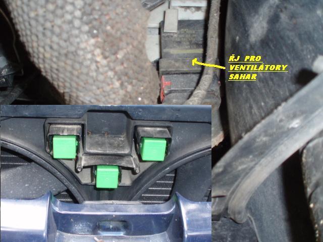

V elektrice. Buď ostalo slepené jedno ze tří relátek schovaných za přední maskou mezi saharama, nebo zmatkuje řídící jednotka na sahary a věci kolem nich - Bitron - ta je umístěná před levym předním kolem.Je tu taky možnost nefunkčních konektoru nebo kablíku okolo těchto věcí.

zde jej máš na obr
To samý mi dělalo na 1.9 turbu a po dvojí návštěvě orig. servisu kde mi vyměnili co se dalo a stejně to nepomohlo mi po telefonu zlaboroval závadu technik z JH - byly to relátka vpředu jak to popisuješ tak to je přesně ono.
Guest servisman
relátko se může spéci a pak jsou problémy pasují tam relé škodovácký

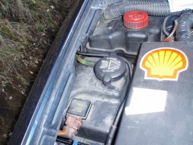

a ty máš snímač hladiny v nádobce??
No měl by být, fyzicky se budu muset přesvědčit.
Guest servisman
jo mám na mysli toto čidlo zda.li nedává ještě další impuls krom svítící kontrolky nedostatku chl.kapaliny

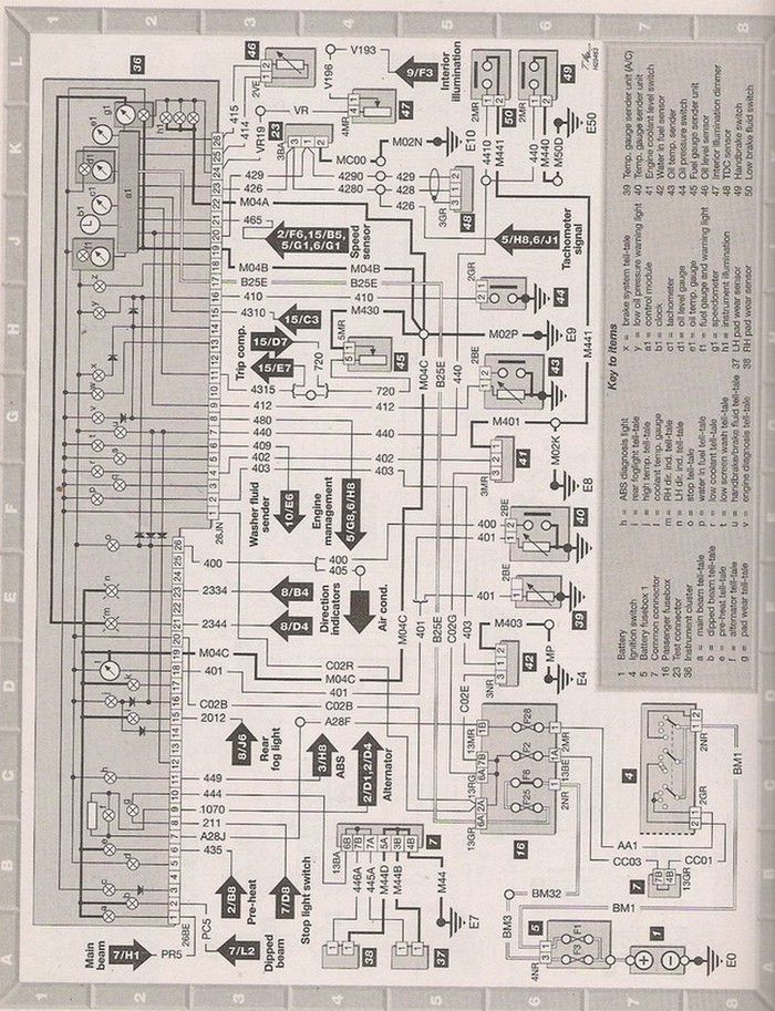

Tady je to schema.
Poz. 41 - snimač nízké hladiny chladicí kapaliny
žárovka \"r\" - kontrolka nízké hladiny chladicí kapaliny
Poz. 16 - pojistky
kabel M401 - kostra
Jednoduché plavákové čidlo, které sepne obvod žárovky při nízké hladině vody. Žádné napojení na řj sahar nebo motoru.
[upravil dne 11/3/08 bagr]
Guest servisman
jo to jsem koukal je tam na čidle 3 pin konektor + - a k žárovce signál
Včera jsem jen v rychlosti zkoušel odpojit to čidlo. Nic se nestalo, ale jelikož podle schematu je tam celkem neprakticky zřejmě zapojen spínací kontakt tak to vlastně nic neznamená:) Uvidím o víkendu co to provede po odsátí vody nebo proklemování vodičů.
