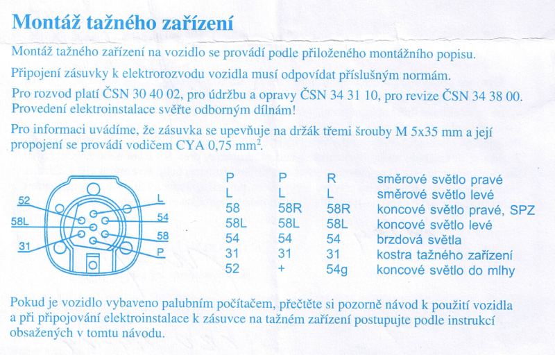

OK406 Odesláno 11. září 2008 Odesláno 11. září 2008 Takto to mám zapojené u své 406 (viz popis v typovém osvědčení). Akorát nevím, co má se zapojením tažného zařízení společní palubní počítač, jak je uvedeno dole pod popisem montáže. V manuálu o 406 nic není. [upravil dne 11/9/08 OK406] Citovat
