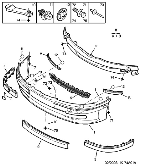

man5 Odesláno 4. březen 2008 Odesláno 4. březen 2008 Může mi někdo poradit, jak se vyměnuje nárazník u P.406? Předem díky za radu. Citovat
Pe.Tr Odesláno 4. březen 2008 Odesláno 4. březen 2008 Původně zaslal: man5 Může mi někdo poradit, jak se vyměnuje nárazník u P.406? Předem díky za radu. predni nebo zadni ? novy nebostary model? Citovat
man5 Odesláno 5. březen 2008 Autor Odesláno 5. březen 2008 Jedná se o přední nárazník. 406 je nový model Citovat

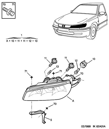

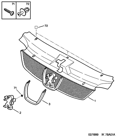

Pe.Tr Odesláno 5. březen 2008 Odesláno 5. březen 2008 Původně zaslal: man5 Jedná se o přední nárazník. 406 je nový model sundas na kazde strane predni dil plastoveho nadkoli , uprostred narazniku zespoda je šroubek (10) na desitku klič, pak to same je i na koci narazniku v miste (71) kde se dotyka spice narazniku a blatnik (proto se sundava nadkoli ale staci jen povolit ) , sundas předni masku , pac nemas spešl pripravek na narazniky od peugeotu musis sundat i svetla , ty drzi každe na 3 šroubech , jeden zvrchu , jeden pod maskou a jeden za blinkrem v blatniku , na to jenej 10 maly ořišek a mala račna s dlouhym nastavcem, u leveho svetla je dobre kvuli pristupu vyndat tu cernou krabičku vedle baterky a u praveho zas odšroubovat hrdlo nadobky od ostrikovaču. az budou svetla dole tak v mistě kde je blinkr je plastova bila pojistka (11) tu otoč o 90stupnu a naraznik je venku , no snad sem na nic nezapomnel . [upravil dne 5/3/08 Pe.Tr] Citovat
Pe.Tr Odesláno 5. březen 2008 Odesláno 5. březen 2008 a plastove nyty 72 , ty se vyndaj plochym sroubovakem nejdrive vnitřky a pak zbytek , vždy smer nahoru [upravil dne 5/3/08 Pe.Tr] Citovat
