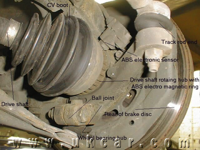

Hanzík Odesláno 3. březen 2008 Odesláno 3. březen 2008 V minulém dotazu se mi nějako odpovědi nedostalo a tema bylo přediskutováno uplně jiným směrem,tak se pokouším znova...potřeboval bych vědět jak vypadají čidla k abs a estli se dají koupit:myslimVím že jsou u kola,ale mě stále přijde že mi tam něco chybí...Kdyby měl někdo foto podběhu a všech věcí kolem toho,moc by mi to pomohlo!406 2.0Hdi nový model Citovat
ozzy56 Odesláno 3. březen 2008 Odesláno 3. březen 2008 Fotku nemám,je tam jen čidlo(snímač otáček)--od něho vede kablík do RJ ABS.Snímač je vyměnitelný,ale myslím si,že to je oprava pro servis(bohužel) Citovat
Hanzík Odesláno 3. březen 2008 Autor Odesláno 3. březen 2008 hmm:(ja jsem si myslel estli bych to třeba nezvládl sám ale jak v tom je RJ tak to není asi sranda...do toho radši asi neštourat:roll Citovat
TiborTeam Odesláno 3. březen 2008 Odesláno 3. březen 2008 Původně zaslal: Hanzík hmm:(ja jsem si myslel estli bych to třeba nezvládl sám ale jak v tom je RJ tak to není asi sranda...do toho radši asi neštourat:roll Do ŘJ nešťouráš ... u podběhu je konektor který rozpojíš ... Ono to není žádný zázrak vyměniť, jenom je někdy problém to vytáhnout Na 605ce to bylo tak chytlé, že to nešlo .... někdo to třeba nahřívá autogenem ... asi se sundanou těhlicí !!! Když vytočíš kolo, tak by mělo být vidět ..... Nějaké foto z webu ... ale né přímo Peugeot ! [upravil dne 3/3/2008 TiborTeam] Citovat
Hanzík Odesláno 3. březen 2008 Autor Odesláno 3. březen 2008 tak pokud to pujde,zítra na to mrknu...zkusím vyčistit promazat a když to nebude fungovat hold další návštěva v servise no...:(každopádně moc dík za foto,pomohlo...a vypadá to že tam mám to co tam má být a zas jen zbytečně plaším jako většinou... Citovat
Hanzík Odesláno 4. březen 2008 Autor Odesláno 4. březen 2008 zavada vyřešena....prodřený kabel mezi plastovým a kovovým podběhem...šlusovalo to a proto občas abs bezdůvodně kopalo,jindy zas jen svítila kontrolka poruchy brzd,jindy zas bylo vše ok... Citovat
