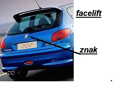

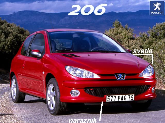

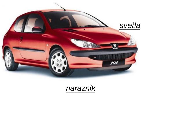

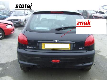

upper9 Odesláno 3. březen 2008 Odesláno 3. březen 2008 to kujon 106 : co se tyce tech prednich narazniku tak nejde o prechodny nebo neprechodny model ale ty predni narazniky s tim mensim vykrojenim se davaly i na auta po faceliftu - ty narazniky s vetsim vykrojenim se davaly na lepsi verze oznacovane XS stejne tak jako listy narazniku a boku v barve. stary a novy model poznas jeste podle vyplne narazniku te plastove mrizky stary model ma jakoby carky zebrovani a modely po faceliftu maji takovy sestihranky koukni na foto ktery ti posilam.taky myslim ze novejsi typy mely palubovku budiky svetle a starsi typy normalne v cernem.nejlip to poznas podle svetel , vpredu cira nebo stara optika a vzadu stary model ma takovy svetlejsi stary vevnitr s takovyma teckama neco jako vidis u odrazky a novy zadni jsou cerveny tmave a prosvitaji dovnitr a maji ty paraboly vevnitr opticky jakoby pres sebe. a hlavne pokud nekdo spravoval auto po bouchnuti tak pochybuju ze by na stary model rval svetla z novyho modelu jednak by to mel drazsi a jednak by musel predelavat i kabelaz (stary H4, ciry H7 ) a vzadu u novyho modelu je jinej nacvkavaci konektor a stim by se dotycny urcite nes**l. dopurucoval bych vasim koupit ojetinu primo v autorizovanym peugeotu.to malo co priplati oproti obyc. bazaru se jim vrati v zarukach ktery autoizak dava jak na bourani tak km. Citovat
