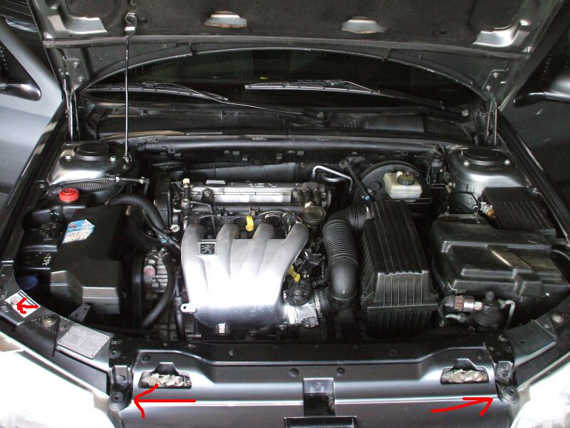

je normalniaby mi vibrovala kapota predni pri vysich rychlostech je to plus minus jeden a pul centimetru jenom strany nad svetlama pritom kdyz to zebouchnu tak sedi. Jo a na 405patejch byli takovi dorazy gumovy brmbolce a ja tu zedny neman maj tam bejt nebo ne a jestli ano nemnel by nekdo foto prosim.Zdar buh:o Mam novy model:papa

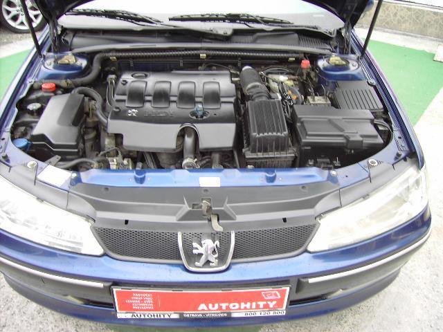

mám starý model ale mám jen na krajích dorazy,ale dávám foto nového modelu a má taky jen na krajích
Mě teda vibruje taky, ale až u 160 km. Jinak ty gumy tam mám (new model) a musejí se trošku vytočit nahoru, aby zabránili vibracím. Taky jesm posunul celý zámek trošku dolů, abych to seřídil...
