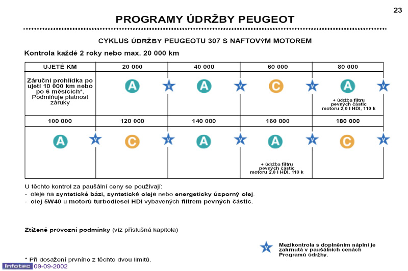

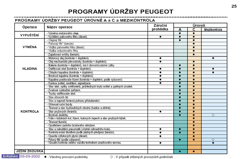

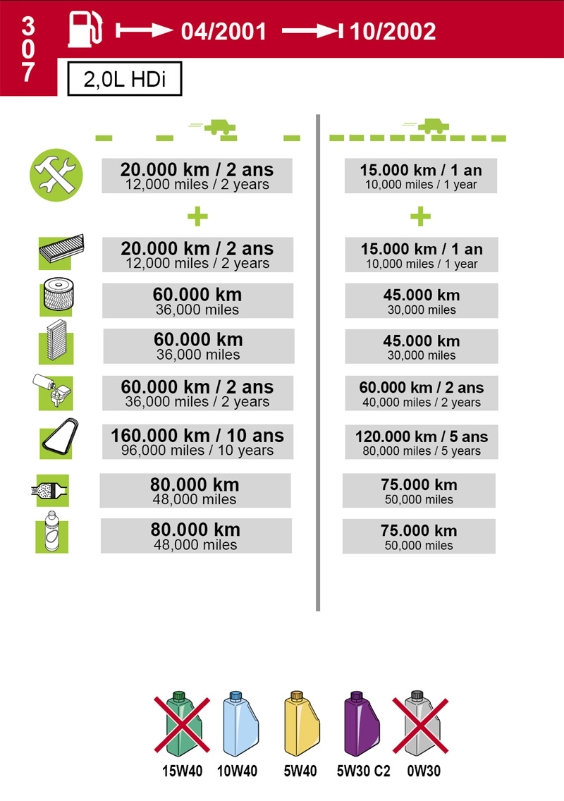

plan udrzby pro tenhle motor a rocnik je na obrazku niz

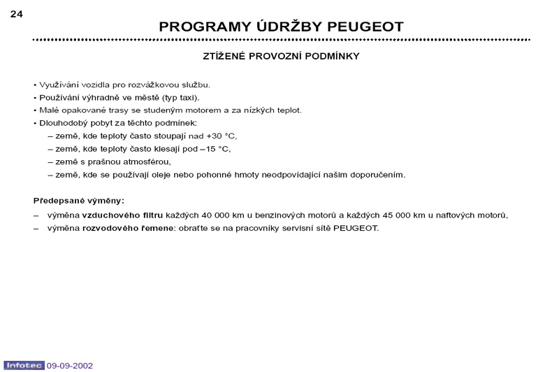

Vlevo je pro normalni pouzivani auta, vpravo pro intenzivni pouzivani (vuz taxi, caste kratke jizdy se studenym motorem, prasne prostredi, vetsina projezdeneho casu v teplotach vzduchu vic jak 30stC a nebo min jak -15st.C )
minimalni specifikace pro oleje ACEA B3 nebo API CF/CD a vzhledem k tomu ze mas filtr FAP tak vizkozitni specifikace je povolena pouze 5W40 ( cili napriklad olej Total Quarz 9000) mnozstvi odhaduju tak na 4-4.5litru, Ten Total se dela v 5l pixlach, takze staci jedna a jeste asi neco zbyde na eventualni doliti, mrkni na eshopy, treba www.superautodily.cz nebo www.oleje.cz tam maj dobry ceny
Rozvody se delaji az po 160 000km (nebo 10 let )
pri tech 120 000 vymenit palivovy+vzduchovy filtr + kabinovy vzduchovy filtr + olejovy filtr s olejem, pri 80 000km je tam psana kontrola FAP filtru ( filtr pevnych castic ve vyfuku) a doplneni aditiva ( to se zeptej v peugeotu a nebo precti zkusenosti tady na foru kdyz das vyhledat FAP filtr )
