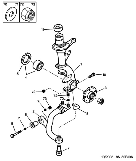

Zaujimalo by ma ci je mozne vymenit na P106 r.v.1992 osobitne gulove capy na ramene alebo cele rameno. Na webe som nasiel totiz predavat capy aj osobitne. Ale ked som pozeral schemu cez Servicebox tak tam sa da zohnat iba komplet rameno.:myslim

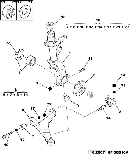

co jsem koukal v serviceboxu tak na stary model se prodavaji pouze cela ramena, na novem modelu ( tusim od r.v. 97/980 se pak daji cepy menit samostatne

Tak podle obrázku je zřejmé že samotný čep u tohoto vozu vyměnit nelze. Pouze celé rameno .
No zřejmě je to u určitě P 106/92 jiný - omlouvám se tedy za mylnou informaci pro P106 / 92.
U mý 306 to lze vyměnit - viz "chytrá knihy" stana 306 a následující.
Tento postup jsem taky při výměně použil .

nechci se přít ale vyměnit to lze. jám mám stejné ramena a šlo to nalysovat. A mám r.v 96. starej model

No ved prave. Aj ja som na roznych e-shopoch videl predava tcapy do starsieho modelu osobitne. Takze si myslim, ze by to nejako malo ist... Jedna vec je obrazok zo Serviceboxu, druha vec je realita.
Realita je taková, že to vyměnit jde. Sám jsem to dělal u našich 106XN starej model. Jestli si ale vzpomínám, tak jsou dva průměry do těhlice, takže napřed raději změřit....
