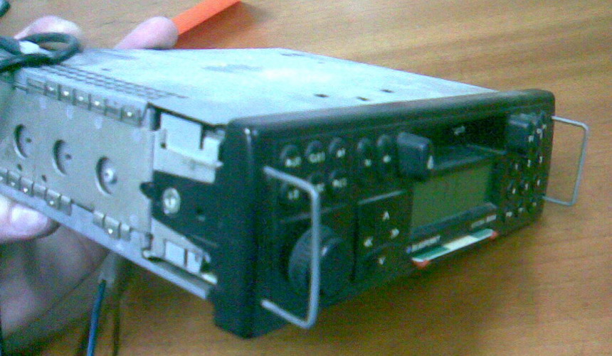

podle me strcit nejake silnejsi draty ( napriklad svarovaci elektrodu apod ) do tech der po stranach radia az nadoraz a pak vytahnout ven

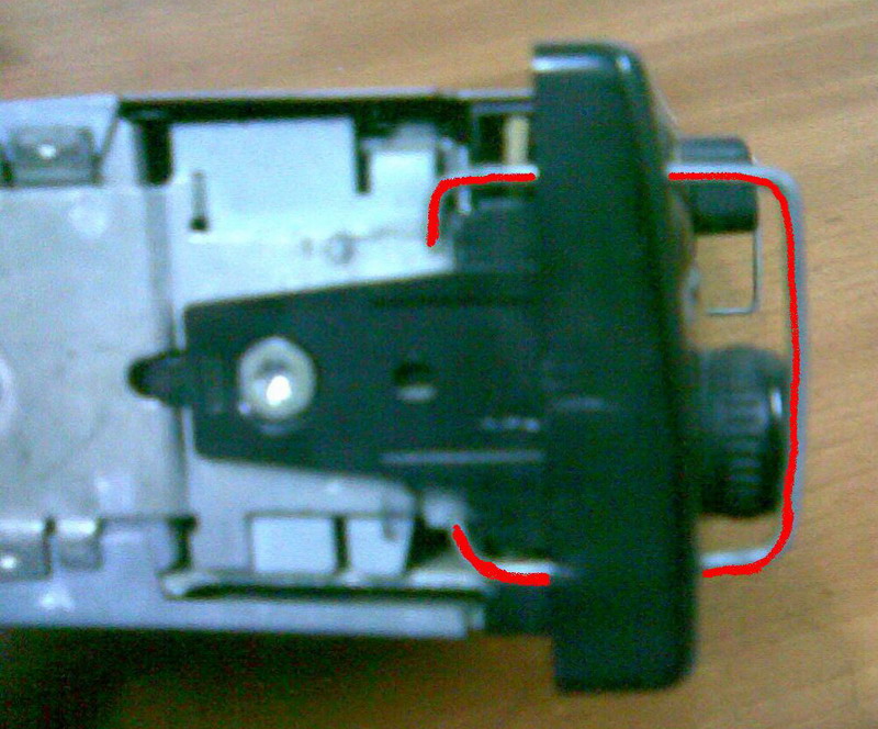

myslim že toto radio bolo klasicky šuflik mam podobne niekde hodene v krabicy a z tých dier idšli pvovodne držiaky na vitiahnutie radia a nasledne za dalo za ne niest takže stači ak tam niečo strčiš tak aby si to mohol potiahnutvon neaky hačik cez tu dieru dnu aby sa to dalo potiahnut myslim že netreba drot tam davat na doraz toto radio nemalo ten spetny samozasek ako robieval kenvood ..... je to šuflik len to vytiahni malo by to ist :super:papa
nieje tam nič v tych dierach bolo skratka len toto čo vidiš teda držiak za čo sa vytiahne a pripadne nesie to radio tak ho len vytiahnut musiš ale nejde to bez toho tak lahko lebo ho drži ešte eurokoncovka zabudovana v šufli tak treba len riadne tahat a tahat a musi ist von hodne zdaru :papa
