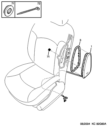

Ja som ich už daval dolum a poviem ti je to pekna babračka.Kedže som nezohnal original airbag tak som tam dal len kritku.Je to tak spravene že sa dostanes knemu uplne do pohody vtedy ked odcalunis sedačku inak sa neda.´Ta kritka kde je vitlačeny napis airbag ta je tam sice iba nasunuta ale ma na sebe protizuby takže ak by si ju nasilím vytahoval tak ju celu pokafreš.Musíš sa dostat popod calunenie a povolit dve matice ale tie su atipicke len trojzube nie klasika:nevim:nevim.Idealne by bolo popod calunenie dostat ruku a pomoct tym pritubom na tej kritke aby sa pootvorili a vitiahli potom sa ktomu da bezproblemu dostat.

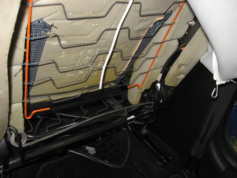

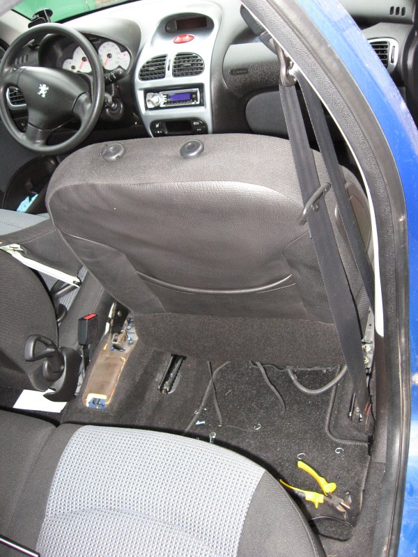

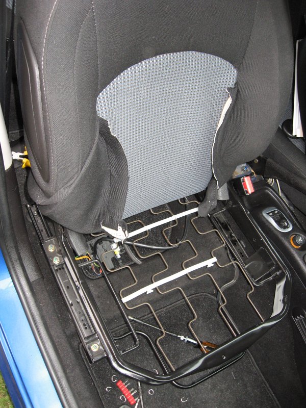

každopádně se připrav že tě čeká rozebrání celé sedačky já už to kdysi dělal právě pro jejich kontrolu když jsem koupil auto :)

Dokázal je to skládačka ale jde to nejvíce se člověk zadrbe s očky které to všechno drží pohromadě

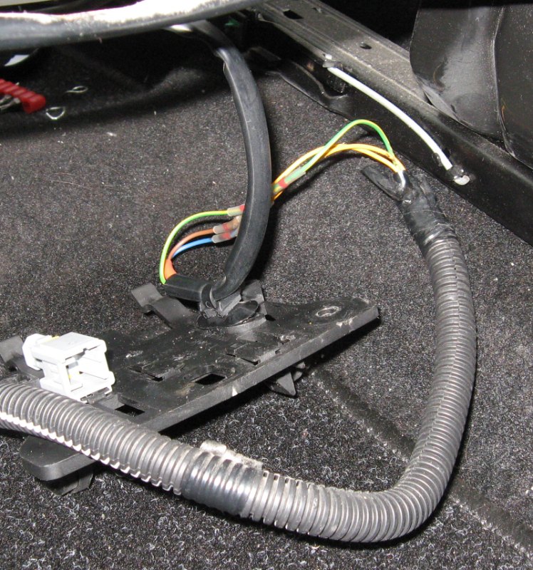

zároveň jsem provedl opravu časté závady (konektory bočních bagů) napajání na přímo
