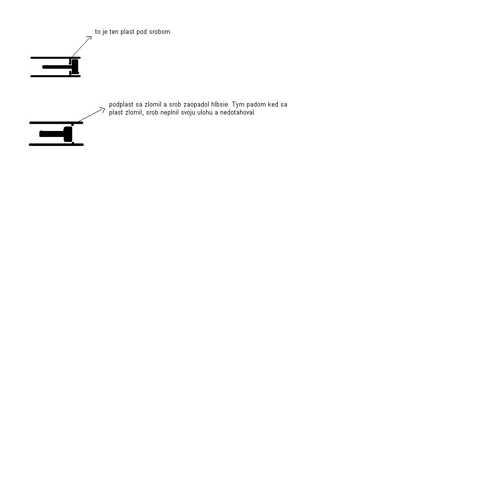

No mne robilo podobne ako tebe s osvetlenim. Ale mal som uz serioveho PHILIPSA ktory sa tam daval od vyroby v akcii.
Problem bol jednoduchy, ked som dal dole predny panel, tak tam boli vidiet dva sroby. Pod tymi srobmi bol taky jemny plat. Casom sa pod jednym s tych srobov plast zlomil, a te srob vlastne prepadol hlbsie dovnutra, a tym uz neplnil svoju funkciu.
Tym padom plast toho radia odskocil od vnutornych plosakov. Ked som ho v tych miestach priotlacil, tak setko fungovalo. Vyriesil som to podlozkou, a plochym srobom.
[upravil dne 4/4/08 Lubk0]

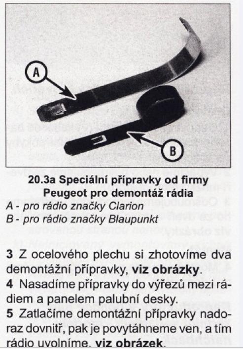

Původně zaslal: Krtek 50
zajdi do knihkupectví najdi titul .jak na to . typ 306. Tam máš přesně popsané a nakreslené ty vyndávací pásky musí mít ještě vypilované čtvercové okýnka.
Už je přehozeno,návod je přímo tady v sekci ze začátku:)
