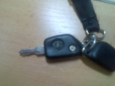

Zdavím.Mám takový drobný problém.Nefunguje mi dálkáč.Původní majitel mi dal ovladače a oba jsou bez čudlíků a nefunkční.Shánín od někoho klíč s dálkou a pak bych to nechal přeprogramovat v servisu Peugeot.Řekli mi,že by to mělo jít bez problémů.Kódy mám.Nemáte někdo?Nechce se mi dávat 3500Kč za nový.Je to na 306 r.v. 2000.Radiový přenos(viz obrázek).Díky za odpovědi.:papa

Gumový čudlík mně stál 175,- Kč. Infra nakonec nechodilo. Řešil jsem to nákupem nového centrálního zamykání s alarmem : cca 1200,- Kč. Dost toho tady už bylo - musíš hledat.
JJ v tomto případě bych volil asi nový alarm ! Osobně mi to taky nefunguje a ani neuvažuji o opravě.. Raději něco ušetřím a nechám nainstalovat nový alarm, který bude mít větší zabezpečení. dost uvažuji o Magicar, ale ten je trošinku dražší no :(
