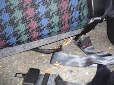

Ahoj, ještě jsem ji nehledal nicméně jsem otevřel kniho Jak na to.
1. vymontujeme sedadlo řidiče
2. odmontuje obložení středového sloupku karoserie
3. vyšroubujeme spodní šroub pro uchycení bezpečnostního pásu a odtáhneme podlahovou krytinu
4. uvolníme dva plastové úchyty, sejmeme řídící jednotku z podlahy a odpojíme konektor
Takže pokud to dobře chápu je v podlaze ve středovém sloupku u řidiče.

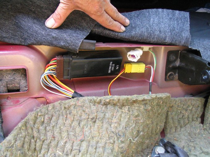

zkus se ještě podívat do pravého zadního boku.
mě taky všichni tvrdily že je u cabria pod středovou konzolí nebo sedačkou. a rozebral jsem půl auta a nic. nakonec jsem jí našel když jsem opravoval stahování zadního okénka byla v pravé bočnici.:mrk
tím ale netvrdím že tam je:bojim

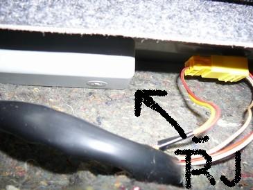

já ji mám opravdu za pravou zadní sedačkou, když sklopíš sededlo + opěradlo tak je pod kobercem z kufru (hmatem zjistíš, je tam kapsa a v ní šedá krabička v cca 10-ti dráty), ale jestli ti otvírá jen kufr a při otevření klíčem se otevřou jen aktuální dveře tak bych to viděl na přelámané dráty v průchodce v řidičových dveřích
