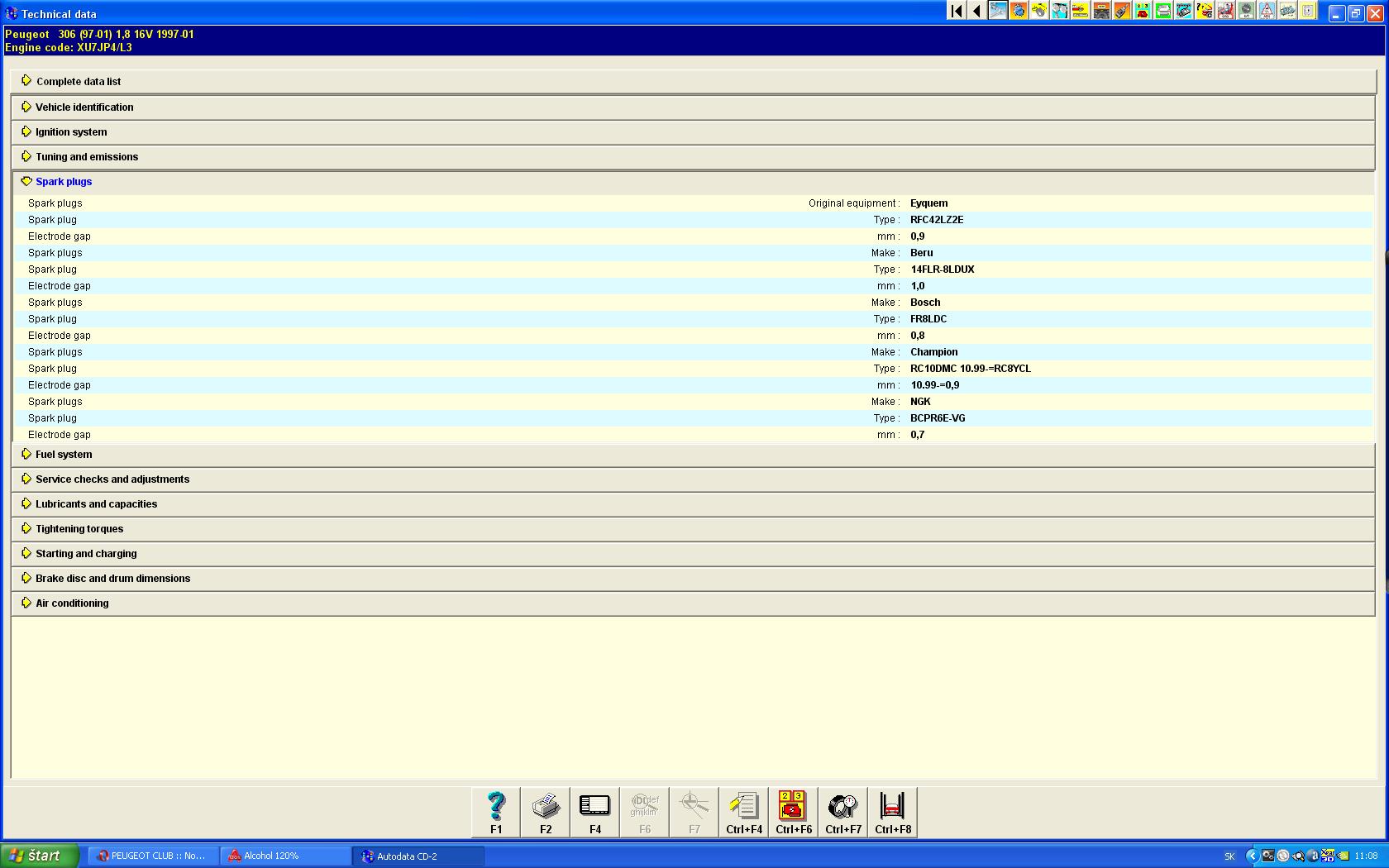

MrVain Odesláno 14. říjen 2008 Sdílet Odesláno 14. říjen 2008 Původně zaslal: hnjupis Sry ze vytahuji toto stare tema ale ted resim tuto otazku svicek a hledam svuj motor.Podle tech stranek nevim nasel sem vykon ale myslim ze nemam break a kdyz sem nasel oznaceni tak zas nesedi vykon poucte me pls a vysvetlete mi jaky si mam objednat.Diky Jinka mam 306 1.8 16V 81 Kw XT R.v.1997 ale uz novejsi typ(spojena svetla atd...) dufam že ti to pomože:) Citovat Odkaz ke komentáři Sdílet na ostatní stránky More sharing options...
hnjupis Odesláno 14. říjen 2008 Sdílet Odesláno 14. říjen 2008 Ok diky taky jsem uz neco nasel...Jen teda nevim presne ten typ motoru..vim ze to zacina XU7.JP4 a pak??FLY??Nebo jak ale to asi nehraje roly..Diky panove a ted se rozhodnout jestli ty obycejne nebo ty studene.. Citovat Odkaz ke komentáři Sdílet na ostatní stránky More sharing options...
