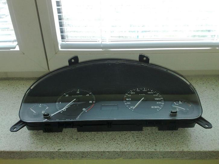

msoli Odesláno 24. listopad 2008 Sdílet Odesláno 24. listopad 2008 Tak dnes mi prisli tie chromove kruzky. Chcem sa spitat.Pristrojovka sa rozobera len timi 2ma srobami co su hore alebo je tam neaky figel.A na co si mam davat najviac pozor aby som nieco neposral a neodlomil.Chcem sa do toho pustit zajtra dnes musim este ist makat do prace. Citovat Odkaz ke komentáři Sdílet na ostatní stránky More sharing options...
kadaver Odesláno 24. listopad 2008 Sdílet Odesláno 24. listopad 2008 Sroby hore, aj dole. Odpojit kable, nemaj zapnuty klucik! A ked si chces dat kruzky staci dat dole to plexi. Ale veeeelmi opatrne, aby Ti neprasklo. Posielam Ti foto vybratej pristrojovky Citovat Odkaz ke komentáři Sdílet na ostatní stránky More sharing options...

msoli Odesláno 24. listopad 2008 Sdílet Odesláno 24. listopad 2008 A to plexi je tam uchitene ako.Da sa to vymenit aj neako zo zadu,lebo pri mojej sikovnosti sa moze lahko stat,ze to plexi neprezije. Citovat Odkaz ke komentáři Sdílet na ostatní stránky More sharing options...
msoli Odesláno 26. listopad 2008 Sdílet Odesláno 26. listopad 2008 Tak uz aj ja mam o nieco krajsi interier. Najvecsi problem bol dat dole plexisklo na ktorom sa mi podarilo zlomit 2 postranne uchity ale nastastie to drzi.A druhi problem bol ze 2 velke kruzky mi pasovali a 2 male boli volne.Tak som skusal tie male dopasovat a vyplnit tu miny volu ale nedarilo sa mi.A po hodine trapenia som prisiel nato ze staci tie kruzky zozadu po celom obvode zahnut. To mohli kludne napisat do neakeho navodu.Ale efekt stoji za to. Citovat Odkaz ke komentáři Sdílet na ostatní stránky More sharing options...
