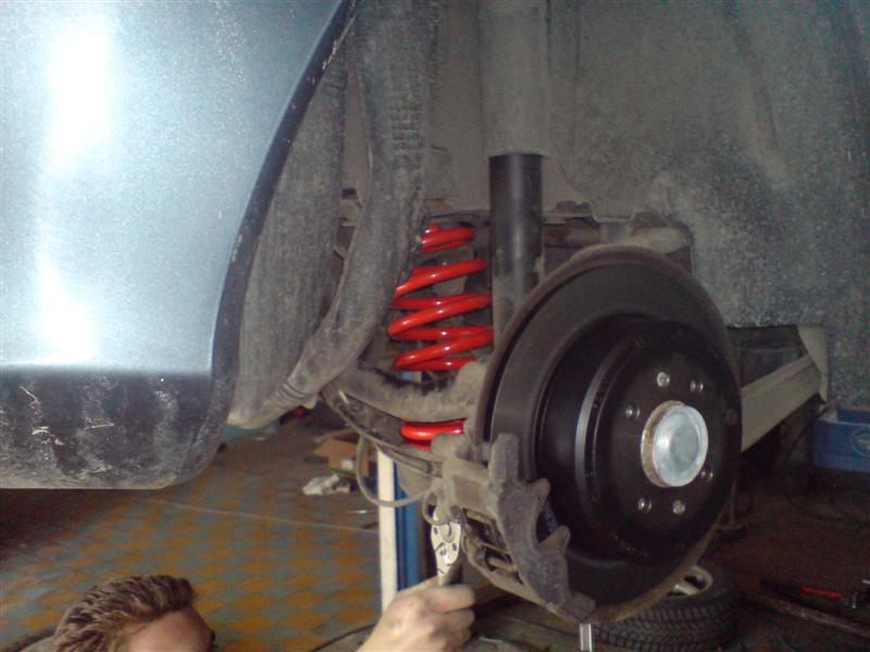

genzer Odesláno 8. březen 2008 Odesláno 8. březen 2008 tak jsme vcera snizovaly,pouzily se pruziny INTER ALLOY,snizeni 25mm,kola 17\",pneu 225/45,vzadu 2cm podlozky Citovat
