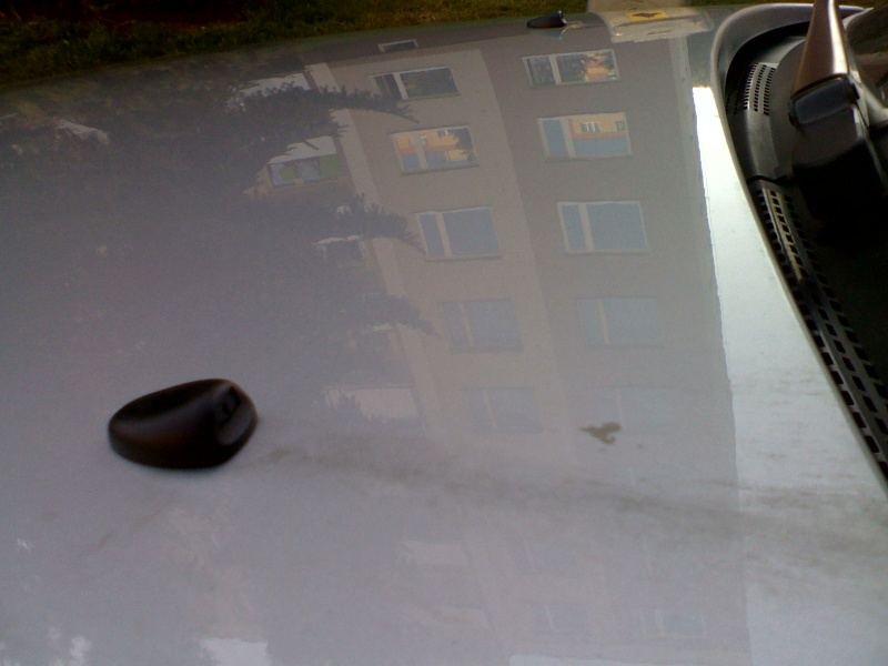

Já tam mám ty z octavie,rozprašovací,musel jsem je upravit,ořezal jsem je dokulata,protože ochcávka má hranatou díru a Pegina kulatou,nechtělo se mi pilovat do kapoty.Jedna tryska stála 120 Kč,- Funguje to dobře,rozpráší vodu po celém skle,takže stěrače nedřou nasucho.:papa

byl jsem v Peugeotu a měli tam na 306ku jen ty samé, co mám já (čili naprd), tak jsem zajel do Citroena a nechal jsem tam sice 250,-, ale mám teď Xsara/Saxo ostřikovače s rozprachem a paráda, navíc podle mě i vypadají líp:super

stelovatelne nejsou, ale nastesti to vychazi tak, ze strikaj zhruba na prostredek, takze se to rozprasi takrka na cele okno..rozhodne vuci puvodnim pokrok tak o 200%..vedet tohle uz pred dvema lety, tak se mi investice vratila na kapaline do ostrikovacu:D

dyt pisu, ze NENI nastavitelnej..ale vyhovuje tak, ze neni potreba nastavovat..mam typ pro Saxo/Xsaru..a typek z prodejny Citroenu byl natolik ochotnej, ze mi to sam napred vyzkousel, jestli to sedi a strika, jak ma, nez jsem to koupil:super
