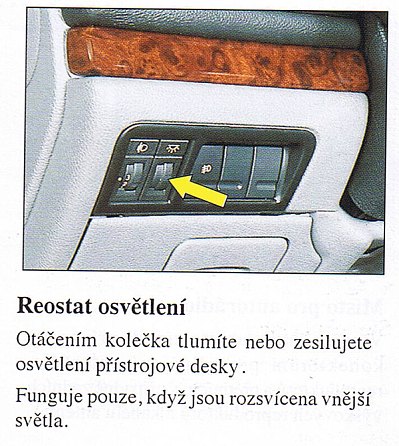

a co snížení jasu žárovek je to vlevo vedle volantu/reostat/
[upravil dne 25/1/08 sarkomi]
Snížení jasu na to nema vliv.Vubec nevim jakou mam teplotu stupen větraní atd.když jedu tak tak ma displej svítit a mě vubec nesvítí tak neví ale žarovka¨ma to je asi blbost.
Jo to jsem už zkoušel a dysplej se stejně nerosvítil.Ale je divny že při otočení kličku v zapalovaní displej svítí a jak zapnu světla tak zhasne.A když zhasnu světla tak displej opět svítí
