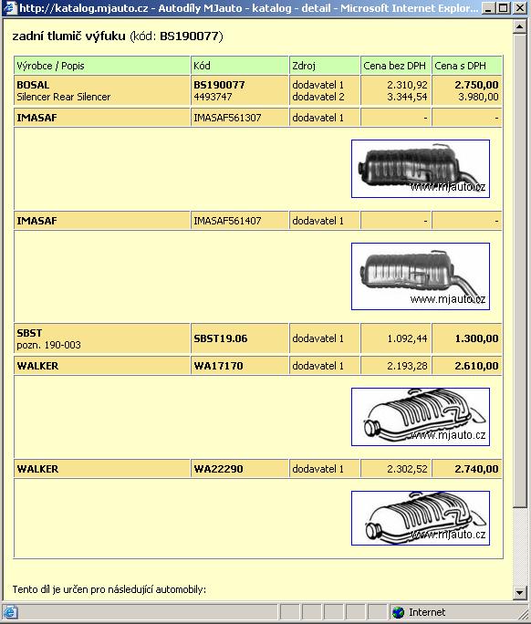

Zdravim, takže zadní díl vejfuku to má definitivně zasebou. Koukám na autokelly a na moji 106II 1,6 74kW stojí bosal 3700. Ale na 106 1,6 65kW jenom 1700. Nejde použít ten ze slabši jednašestky? Zdá se mi to divný, stejnej motor akorát o 10kW slabší a hned takovej rozdíl v ceně? Oba jsou to bosaly, tak fakt nevim, šlo by to zaměnit? Díky moc:papa
na elit sem právě koukal, a tam už sem z pitomej uplně. Na 74kW nemaj žádnej a na 65 je v tom takovej zmatek... Ale podle obrázku vypadaj ty zadní díly jinak, 65 oválnej a 74 spíš hranatej, ale co mám ted na autě právě vypadá spíš jako ta 65ka:myslim. Nebyl by problém kdyžtak poupravit závěsy nebo trubku, spíš mi jde o to jestli ho dám do toho místa který pod autem je
Tak na bosal.com ve vyhledávači mi to našlo obrázky a rozdíl je jenom ve tvaru, já potřebuju ovál, 65ka má kruhovej, tak nevim jestli by tam šel:myslim

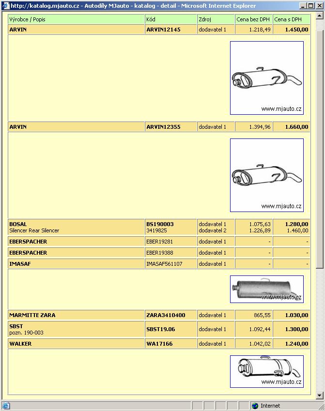

Ale mrkni třeba na MJAUTO, tam mají celkem rozumný ceny a docela i výběr ;)
Ale teď koukám, že ty tam máš jinej. Podle katalogu tenhle ... To už jsou trošku jiný ceny :(:nevim
