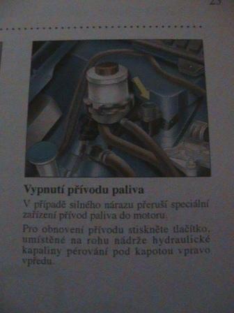

nikto11 Odesláno 19. leden 2008 Autor Odesláno 19. leden 2008 bol som na umyvarke a nechal som zapnuty alarm, zevraj mi zablokovalo privod paliva do motora, existuje nejake tlacitko v motore ktore toto odblokuje. ma to byt nejake tlacidlo v motore. Citovat
Přema Odesláno 19. leden 2008 Odesláno 19. leden 2008 Původně zaslal: oddie A co má být to "resetovací tlačítko" ? To mi furt není jasné... Jestli nemyslí to červené tlačítko pod stěračama co je u HDI KDYŽ SE STANE PORUCHA A ODPOJÍ TO ČERPADLO....????? Citovat
nikto11 Odesláno 19. leden 2008 Autor Odesláno 19. leden 2008 presne takto mi to bolo povedane ze nejake cervene tlacidlo ale ziadne tam nemam Citovat

Burisek Odesláno 19. leden 2008 Odesláno 19. leden 2008 Původně zaslal: adraj myslíš toto? jj to je to co myslí !!! Citovat
Burisek Odesláno 19. leden 2008 Odesláno 19. leden 2008 jestli máš 2.1 TD tak to je u brzdového posilovače !!! Citovat
nikto11 Odesláno 19. leden 2008 Autor Odesláno 19. leden 2008 aha tak to teda budem hladat. xcem velmi pekne podakovat za pomoc. a dfam ze je to len to.vdaka:super Citovat
nikto11 Odesláno 19. leden 2008 Autor Odesláno 19. leden 2008 a otazka pre adraj mam otazku odkial mas foto tej veci, nahodou nemas cely manual alebo prirucku nascen. pomlo by mi to . vopred dik aj tak:potlesk Citovat
Burisek Odesláno 19. leden 2008 Odesláno 19. leden 2008 no obrázek může být třeba i ze 406 !! ten mám taky,kdyby jsi chtěl ?? Citovat
