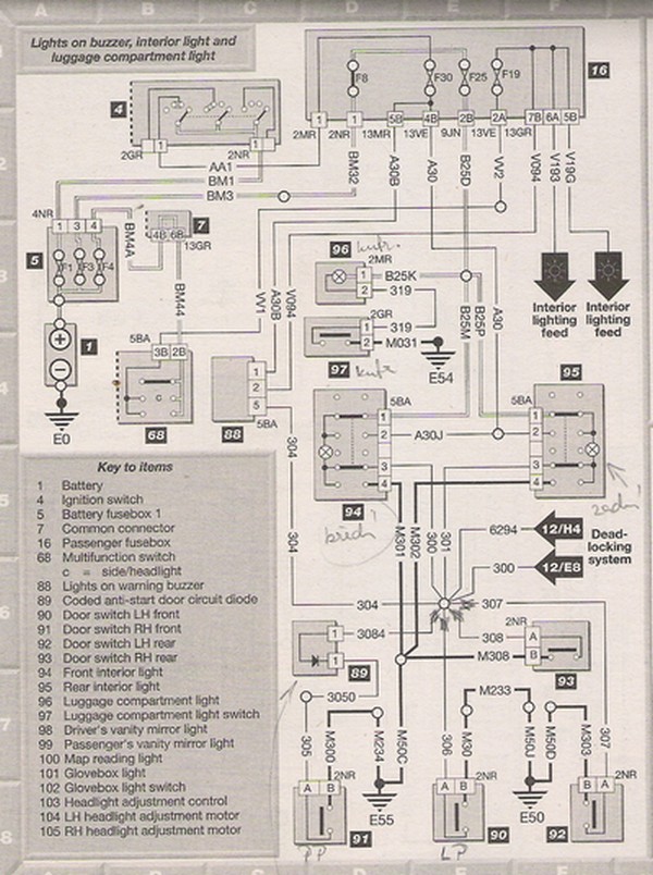

bagr Odesláno 17. leden 2008 Odesláno 17. leden 2008 to kenny 456: dveřní spinač je na světlo vnitřního osvětlení napojen přes diodu / jako jedinej - ostatní jsou přímo / , proto bych hledal problém v tý diodě. Bohužel ti neporadím kde je , na svým autě jsem ji neměl trpělivost hledat , proto jsem od spinače natáhl novej kablík, novou diodu a všechno baví tak jak má. Schema sem dám za chvilku. Citovat
bagr Odesláno 17. leden 2008 Odesláno 17. leden 2008 tady je trochu tý elektriky, 90 - 93 jsou dveřní spinače,89 dioda,94 - přední, 95 zadní interierová světla. Citovat
kenny456 Odesláno 17. leden 2008 Odesláno 17. leden 2008 podle toho schematu je pres diodu zapojen spis spinac dveri u spolujezdce. to mam v poradku, nesviti mi to, kdyz otevru dvere ridice. opravte me jestli se pletu Citovat
Zbyňa1 Odesláno 19. leden 2008 Odesláno 19. leden 2008 Původně zaslal: kenny456 Me to nesviti jen kdyz otevru dvere ridice, ostatni tri sviti. Asi bude nejaky spatny kontakt, ale nejak na to zatim nebyl cas Budeš se muset dostat na konektor toho dveřního spínače u řidiče a zkusit ukostřit konektor "A" co je vyznačený na schématu co zaslal bagr. Tak vyzkoušíš ten spínač - když se v kabině po ukostření rosvítí , tak je spínač vadný . Haness u tebe když ti to nejde od žádných dveří , tam bych se přiklonil spíš na uzel drátů 300 a 301 ( někde rozpojeno ! ), ale nevím kde ho hledat , podle toho schéma mozná u některého ze světel v kabině. Že by se zaoxidovaly najednou všechny dveřní spínače se mi nezdá . [upravil dne 19/1/08 Zbyňa1] Citovat

ajven Odesláno 19. leden 2008 Odesláno 19. leden 2008 Původně zaslal: Zbyňa1 Původně zaslal: kenny456 Me to nesviti jen kdyz otevru dvere ridice, ostatni tri sviti. Asi bude nejaky spatny kontakt, ale nejak na to zatim nebyl cas Budeš se muset dostat na konektor toho dveřního spínače u řidiče a zkusit ukostřit konektor "A" co je vyznačený na schématu co zaslal bagr. Tak vyzkoušíš ten spínač - když se v kabině po ukostření rosvítí , tak je spínač vadný . Haness u tebe když ti to nejde od žádných dveří , tam bych se přiklonil spíš na uzel drátů 300 a 301 ( někde rozpojeno ! ), ale nevím kde ho hledat , podle toho schéma mozná u některého ze světel v kabině. Že by se zaoxidovaly najednou všechny dveřní spínače se mi nezdá . [upravil dne 19/1/08 Zbyňa1] rozober predné svetlo a pozri tam ten kábel 300 a 301, ak tam nameriaš napätia tak potom je zrada niekde tam kontaktoch. Ak nenameriaš potm musíš pohľadať kde bude zrada. Citovat
Zbyňa1 Odesláno 20. leden 2008 Odesláno 20. leden 2008 Ještě jednou jsem se zaměřil na to schéma a koukám , že v té pojistkové skříni co je označená 16kou má vnitřní osvětlení 2 pojistky a to F30 a F25 . Potom by bylo možný , že kdyby u Hanessa byla vadná pojistka F30 , tak by při otevření nesvítilo osvětlení v kabině a při odemčení dálkáčem ano , protože to asi svítí přes F25 , ale nevím kde jsou zrovna tyto pojistky umístěný Citovat

bagr Odesláno 20. leden 2008 Odesláno 20. leden 2008 Původně zaslal: kenny456 podle toho schematu je pres diodu zapojen spis spinac dveri u spolujezdce. to mam v poradku, nesviti mi to, kdyz otevru dvere ridice. opravte me jestli se pletu Chceš-li opravit,tak prosím. Podle schematu je dioda opravdu na pravých předních dveřích, jenže angláni maj volant vpravo a tudíž :papajsou to dveře řidiče.... Citovat
Zbyňa1 Odesláno 21. leden 2008 Odesláno 21. leden 2008 Neví někdo k čemu slouží ta dioda v těch dveřích ? Pochopil bych kdyby byla u všech , ale tak ? Citovat
Guest servisman Odesláno 21. leden 2008 Odesláno 21. leden 2008 Původně zaslal: Zbyňa1 Neví někdo k čemu slouží ta dioda v těch dveřích ? Pochopil bych kdyby byla u všech , ale tak ? Nic ve zlém máš nový modela co jsem koukal na elektriku nového modelu tak ten ji tam nemá,nikde jsem ji neviděl:) Citovat
