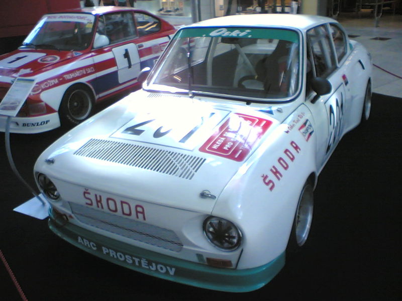

spis bych to videl na odvod tepleho vzduchu z intercooleru? :myslim
Nevím nevím jestli by tahali ten vzduch takovou dálku kvůli ochlazení :myslim:myslim
Mě to jako laikovi připadá hrozně dlouhý vedení stlačenýho vzduchu:roll
je to náporové chlazení vody, vzadu by se to blbě chladilo při velké zátěži...
maskou a spoilerem proudí vzduch přez chladič ven kapotou, je to udělaný proto aby se to lépe chladilo a vzduch se tam nějak zbytečně nemotal ... a vypadá to i hezky , proto si to dělám na svým Peugeotku :D

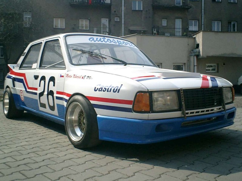

Jojo jak píše Hugo, je to kvůli odvodu teplého vzduchu od chladiče, měli to třeba i starý závodní škodovky. Dokonce jsem o tom četl, že to zároveň sloužilo i jako takový přítlačný spoiler, aby se lehký předek prouděním vzduchu pod autem nenadlehčoval za jízdy :)

100% na vodu,olejový se umisťuje k motoru,aby se olej.vedení co nejméně táhlo a vzduch.musí mít co nejkratší vedení kvůli dírě ve výkonu kterou má každý turbo

a taky je tam ta díra proto, aby šel vzduch z poza chladiče pryč z auta.
protože T16 má ve předu kufr a kdyby tam ta díra nebyla, tak by ten kufr působil jako brzdný padák
