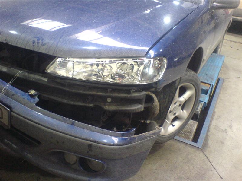

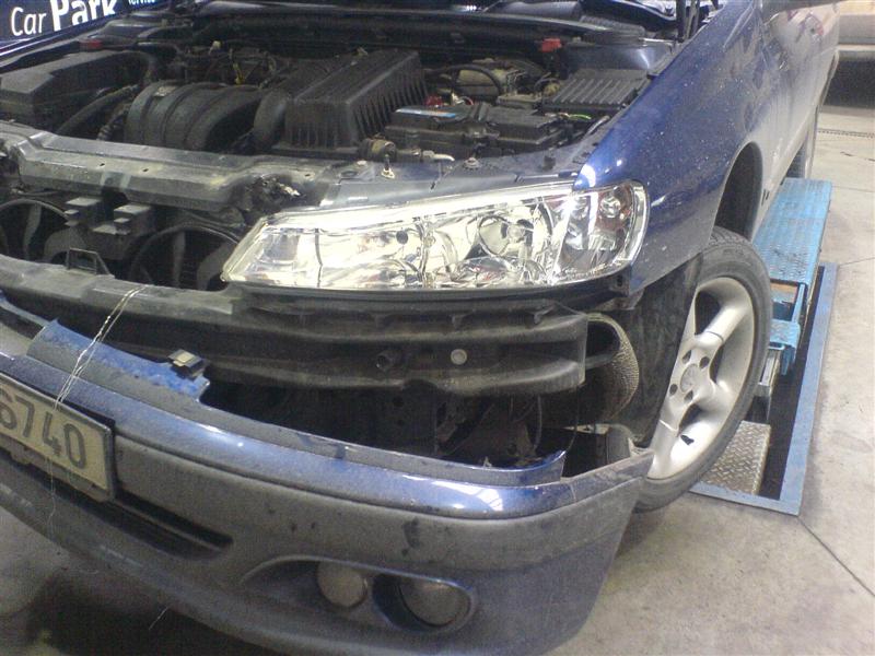

Podle francouzských for , je možné dát čiré lampy do old modelu aniž by se muselo měnit cokoliv dalšího . tedy jen maska která je bez znaku a ma upravene díry na dva zámky .
Nedalo mě to a řekl jsem si, že to prostě zkusím .
A výsledek?:mrk

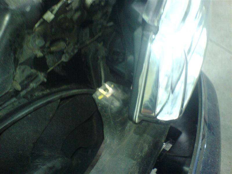

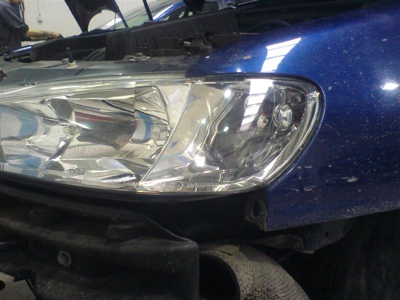

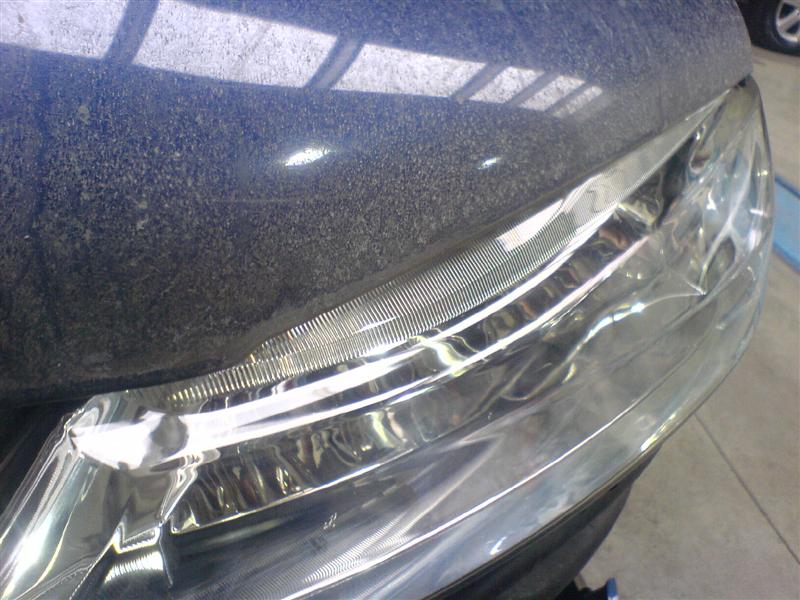

jako kapota by se ještě dala , nastavit a popotahnout , ale aby tam světlo vlezlo cele je potřeba na sahaře vylamat dražku v ktere vedou kabely a kabelaž vest jinudy , pak je problem v držaku narazniku co je na vystuze , překáží a kdyby se dal přyč , naraznik by tam nejen plandal ale nebyla by i jak přichytit maska .
Vykrojení narazniku a uprava stare masky je proti tomuto prd. motorek naklapni svetel tam pasuje a funguje . Musel by se i vymenit konektor kabelaže lampy, jo a muselo by se jeste připevnit drzacky lampy na vystuhu ale u old modelu je tam minimum mista.
Takže pokud chce někdo čirou na old tak jsou dvě možnosti:
1. buď jako Radek Vycpálek komplet
nebo
2. Bastlitjakoprasecotopujdeipřesmrtvolyjit - což ja tedy nechci :D
ale prvni fotka vypada fakt zajimavě , škoda.
:(:(:nevimhmm..škoda no...mě by se líbila kombinace čiré optiky s new maskou a bumper z old modelu! kapota by se už nějak vyřešila...
