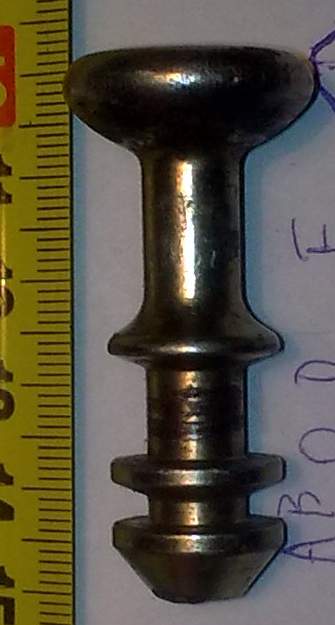

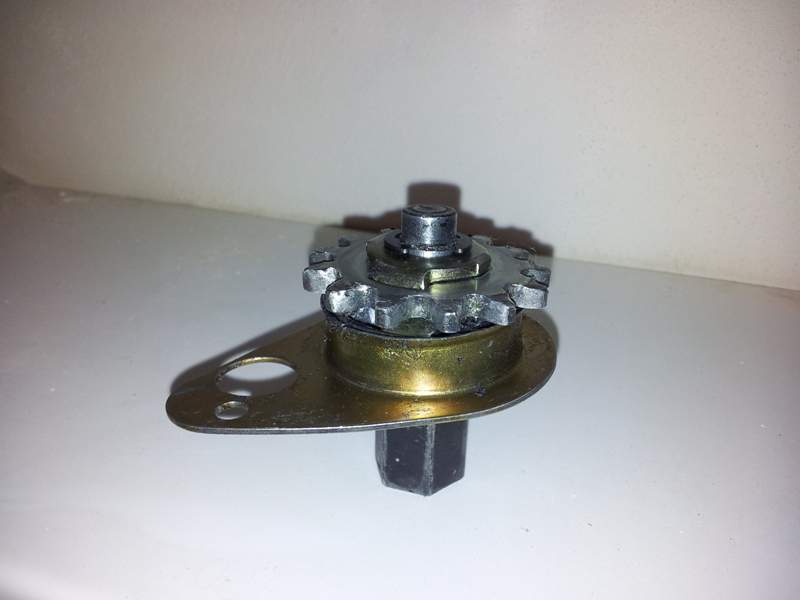

P607Olda Odesláno 3. duben 2015 Sdílet Odesláno 3. duben 2015 Tak domluveno. Mám prosbu k ostatním: protože první "výměna" bude za nekompletní naviják, nemáte někdo vadný, tedy tu brzdu? Gabriel 307 mi pošle se zlomenou osičkou. Díky předem. Citovat Odkaz ke komentáři Sdílet na ostatní stránky More sharing options...
Gabriel 307 Odesláno 3. duben 2015 Sdílet Odesláno 3. duben 2015 (upraveno) jedná se o Upraveno 3. duben 2015 uživatelem Gabriel 307 Citovat Odkaz ke komentáři Sdílet na ostatní stránky More sharing options...

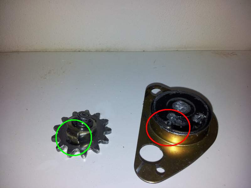

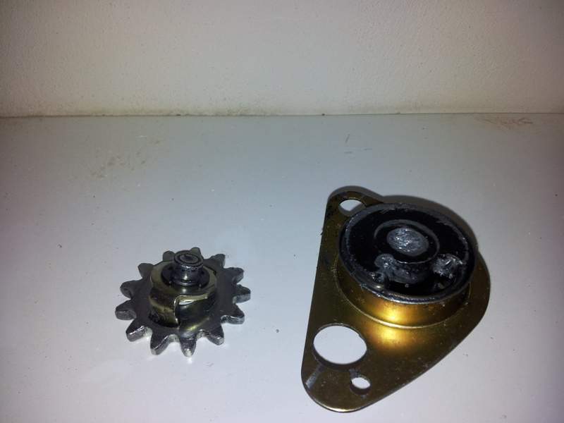

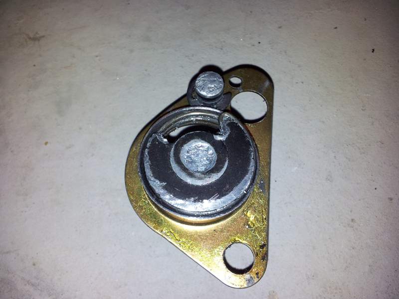

P607Olda Odesláno 19. duben 2015 Sdílet Odesláno 19. duben 2015 (upraveno) Tak jsem se naučil opravit brzdu. Pokud vám nefunguje brzda, pište, vysvětlím podrobnosti. Mám tady ten z fotek, měl zlomenou osičku z brzdy, nahradil jsem ji železnou. Funguje, nicméně protože byl dost poničený, tak ho repasovaný a funkční nabízím zdarma. Podmínkou je, aby mi zájemce zaslal jiný naviják na repas a úhrada mého poštovného (120,-) anebo osobní převzení. Nevím, jestli jsem to tady už psal: jak přeříznout lanko a nedeformovat ho, je pomocí brusky. Brzda: - konec pružiny musí být ohnut v ostrém úhlu asi 75 až 80 stupňů zpět, ale ne více. Jinak vyskakuje. (konec pružiny = v červeném kroužku) - záběrové plochy odlitku i železného kroužku, kam dosedá pružina, musí být hezké, bez vrypů a opotřebení - opravit na brusce do hladka. - odlitek má záběrovou plochu broušenou pod úhlem, viz jeho druhá strana (záběrová plocha odlitku = v červeném kroužku). - plechová objímka musí mít brzdicí plochu válcového tvaru. Ta vadná měla dole roztlačenou "sukýnku" takže pružina vyskočila (viz prostřední obrázek nahoře). - železný kroužek s nosem: nos je vyroben v úhlu ven (tedy nikoli kolmo), tak, že po sestavení konec nosu čouhá asi 0,5 mm mimo obrys odlitku. (nos = v zeleném kroužku) Bohužel jsem to nefotil, použil jsem dřívější fotku vadného kusu. Upraveno 20. duben 2015 uživatelem P607Olda Citovat Odkaz ke komentáři Sdílet na ostatní stránky More sharing options...

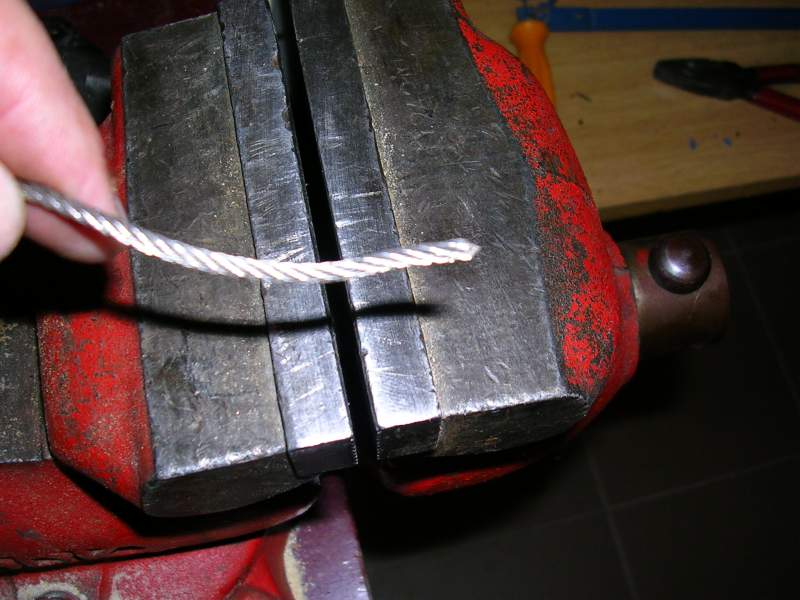

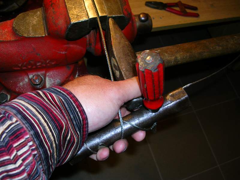

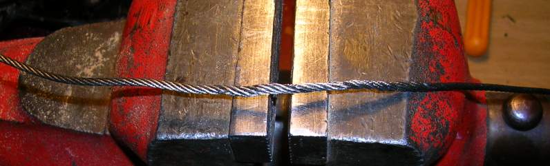

P607Olda Odesláno 28. květen 2015 Sdílet Odesláno 28. květen 2015 (upraveno) Naviják poslán do Vys. Mýta. Takže tady mám další, ten bude zase za 300, můžete se hlásit. Musím si nějak vydělat na Solvinu, vazelínu a ten jeden šroubek, co musím upravit. Protože z toho celkem nic nemám, a je mnohem jednodušší, když si naviják opravíte sami, uvedu popis rovnání lanka. Rovnání lanka: - fotku zkrouceného lanka jsem bohužel nepořídil, byl jsem moc hr na opravu. Bylo "strašně" zkroucené, nicméně žádný drát nebyl přetržen (u minulého taky tak) - je potřeba svěrák, trubku s otvorem, kombinačky, a kladivo a šroubovák slouží jen jak "šprajc" - kombinačkami, prsty, šroubovákem lanko rovnáme, jak se dá - lanko upneme do svěráku, volný konec upevníme na namotáme na trubku - rozvineme lanko proti směru jeho stočení - jednotlivé prameny rovnáme kombinačkami a silně natahujeme do délky - poté lanko svineme ve směru jeho stočení - opět silně natahujeme do délky a stiskáme kombinačkami Je potřeba dost času, trpělivost a chuť. Jednotlivé kroky případně opakujeme, každý špatný ohyb vyrovnáváme prsty, buď tlakem o oblou tyčku (šroubovák), nebo kombinačkami, ale pozor na zlomení lanka. Pouze celkové rozvinutí a svinutí děláme jen jednou, aby se lanko nepolámalo. "Tahostroj": trubku si šikovně zašprajcujeme pomocí šroubováku a kladiva - takže potom taháme v ose lanka a sílu si znásobujeme poměrem délek na trubce. Fotky: - lanko po vyrovnání prochází bowdenem snadno, pouze o maličko tíž, než hladké lanko. Namazání vazelínou to ještě zlepší. - Tahostroj - fotka ukazuje sestavení nástrojů schematicky, na kusu rovného lanka (není to fotka vyrovnávaného místa). Vyrovnávané místo bylo už v té chvíli v bowdenu. Nemám dost rukou, abych držel všechny nástroje a ještě fotil, ale k pochopení stačí - konec lanka uřezaný na brusce není roztřepený (dodám ostřejší fotku). Tak ať se vám daří. Upraveno 28. květen 2015 uživatelem P607Olda Citovat Odkaz ke komentáři Sdílet na ostatní stránky More sharing options...
tomas.vorisek@seznam.cz Odesláno 29. květen 2015 Sdílet Odesláno 29. květen 2015 Naviják poslán do Vys. Mýta. Takže tady mám další, ten bude zase za 300, můžete se hlásit. Musím si nějak vydělat na Solvinu, vazelínu a ten jeden šroubek, co musím upravit. Protože z toho celkem nic nemám, a je mnohem jednodušší, když si naviják opravíte sami, uvedu popis rovnání lanka. Rovnání lanka: - fotku zkrouceného lanka jsem bohužel nepořídil, byl jsem moc hr na opravu. Bylo "strašně" zkroucené, nicméně žádný drát nebyl přetržen (u minulého taky tak) - je potřeba svěrák, trubku s otvorem, kombinačky, a kladivo a šroubovák slouží jen jak "šprajc" - kombinačkami, prsty, šroubovákem lanko rovnáme, jak se dá - lanko upneme do svěráku, volný konec upevníme na namotáme na trubku - rozvineme lanko proti směru jeho stočení - jednotlivé prameny rovnáme kombinačkami a silně natahujeme do délky - poté lanko svineme ve směru jeho stočení - opět silně natahujeme do délky a stiskáme kombinačkami Je potřeba dost času, trpělivost a chuť. Jednotlivé kroky případně opakujeme, každý špatný ohyb vyrovnáváme prsty, buď tlakem o oblou tyčku (šroubovák), nebo kombinačkami, ale pozor na zlomení lanka. Pouze celkové rozvinutí a svinutí děláme jen jednou, aby se lanko nepolámalo. "Tahostroj": trubku si šikovně zašprajcujeme pomocí šroubováku a kladiva - takže potom taháme v ose lanka a sílu si znásobujeme poměrem délek na trubce. Fotky: - lanko po vyrovnání prochází bowdenem snadno, pouze o maličko tíž, než hladké lanko. Namazání vazelínou to ještě zlepší. - Tahostroj - fotka ukazuje sestavení nástrojů schematicky, na kusu rovného lanka (není to fotka vyrovnávaného místa). Vyrovnávané místo bylo už v té chvíli v bowdenu. Nemám dost rukou, abych držel všechny nástroje a ještě fotil, ale k pochopení stačí - konec lanka uřezaný na brusce není roztřepený (dodám ostřejší fotku). Tak ať se vám daří. Chtěl bych poděkovat za super repasovaný naviják. Práce kterou tady děláš je obdivuhodná P307 z Vysokého Mýta Citovat Odkaz ke komentáři Sdílet na ostatní stránky More sharing options...
