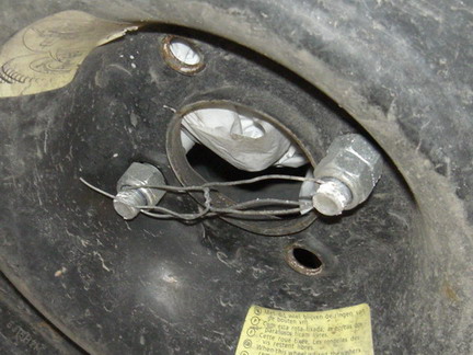

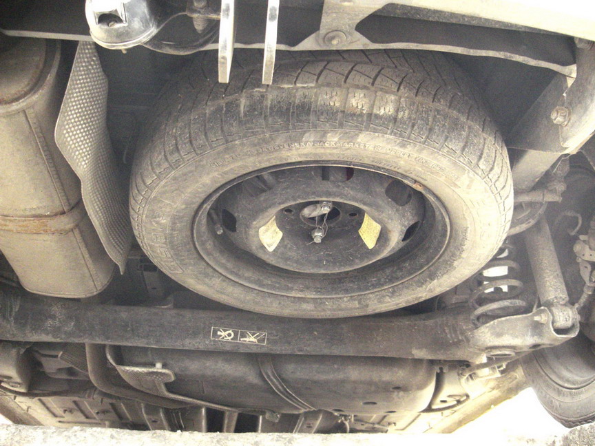

Ja som to po takejto závade rozobral a lanko bolo pretrhnuté a tak som to celé vyhodil a vyrobil som si náhradný kovový držiak, ktorý mi drží koleso na dve matice odspodu. Je to istejšie nepraktickejšie. Ono tá rezerva vypadla z auta môjmu predchodcovi za jazdy, tak jej pôvodnému lankovému uchyteniu už neverím. Veď koľko-krát do roka dostaneš defekt?
právě proto :nevim ono pak potřebuješ v tu nejhorší dobu , čas a pak se hrabat někde pod autem .Nevím jak je to u tvého auta řešené ale co to tak udělat jako u jiných Peugeotů,kteří to mají pod autem,kde je dlouhý šroub .Vem že české ručičky dovedou něco vymyslet
Práve. Vyrobil som si držiak na dve dlhé skrutky a koleso je upevnené odspodu auta za pomoci matíc na týchto skrutkách. Pri defekte to ide celkom dobre zhodiť zapomoci kľúča na kolesá. No a namontovať naspäť? Veď aj tak musíš najskôr isť do pneuservisu opraviť defekt a tam je vždy nejaký ten zdvihák, kde ti radi koleso dajú na miesto pod vozidlo.

Aspoň nejaké fotá.
koukám není špatné,ale vidím jak pod autem povoluješ ty matice a pokud se to zašpiní,jako prozatimní řešení to beru ale trvalé ne
