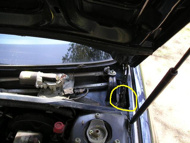

Mrkni jestli máš průchodné odtoky pod předním oknem do podběhů kamoť odtíká deštová voda.kámoš to měl ucpané a teklo mu pod koberec u řidiče.....
Snad to teda bude jen ta voda ze sněhu musím to vysát a koberec po jízdě vyndavat mám garáž vedle baráku ale nevytápěnou,takže to bude blbě vysychat.
tyhle třeba zanesené lístím a bordelem a teče ti to tam vrchem,už jsem to tak viděl....
Díky za rychlý odpovědi,tak jsem se byl podívat a tyhle díry mám čistý,myslel jsem si že by to tím mohlo být v sobotu jsem byl na myčce a pak jsem tu vodu zjistil,jiný odtoky už tam asi nejsou co?
